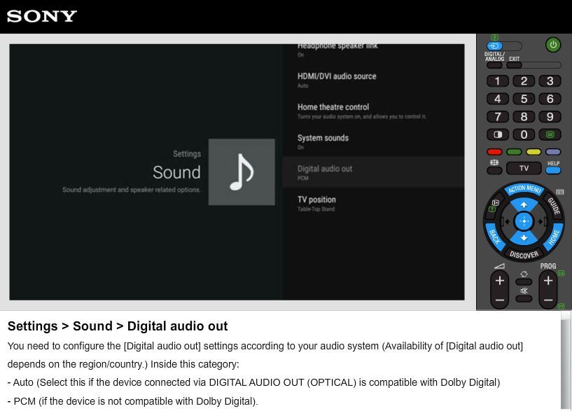

Ho collegato l'uscita ottica del 55XE9005 all'ingresso del mio HT vecchio ma che gestisce comunque dolby digital e dts ma di default esce solo pcm. Mi sono guardato il manuale e dice correttamente di impostare l'uscita audio in impostazioni/suono, ok ma come mai ho questa impostazione disabilitata? È fissa su PCM e non mi permette di cambiarla

Ti riferisci a questa opzione del menu Suono?
Dovrebbe essere abilitata quando gli speaker sono impostati su esterno....

Al TV, nelle impostazioni l'uscita digitale è grigiata e fissa su Pcm, a me servirebbe impostarla su bitstream o l'equivalente per poter portare fuori l'audio multicanale ad esempio da Netflix o Prime Video

Si, mi riferisco a quella voce. Ok provero settando l'audio su esterno, l'uscita ottica funziona lo stesso, sia con altoparlanti esterni che con interni, un po' fuorviante che si possa settare solo in un caso.

https://helpguide.sony.net/tv/eaep1/v1/it/08-05_09.html
Il suono può essere inviato sia al sistema audio connesso al televisore, sia agli altoparlanti del televisore, a condizione che:
Si colleghi il televisore e il sistema audio utilizzando un cavo ottico digitale
Si imposti [Uscita audio digitale] su [PCM]

In nessun tv attuale ottieni il multicanale da ottico se attivi anche gli altoparlanti interni, solo in PCM stereo. E' così su LG e Panasonic anche

Quali altre TV per esempio? Sull'ottico si può veicolare solo DD e DTS compresso 5.1 ma non HD che richiederebbe l'HDMI!! Vedi Tabella https://www.sony.com/articleimage/servlet/servlet.FileDownload?file=0155F000007dQyUQAU
