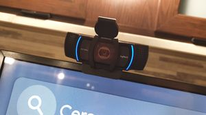

Stavo provando Google Duo su Android TV:
https://support.google.com/duo/answer/10079968?hl=it
Come è possibile che non posso collegare una web cam alla mia Android TV?
Non viene riconosciuta.
Perché SONY blocca le porte USB per questo genere di dispositivi?
La mia è una tv KD-49XG9005
La web Cam: HD Pro Webcam C910

- Secondo, quando ho letto la tua risposta ero già entrato in Pro Mode e fortunatamente ne sono uscito grazie a delle ricerche in rete (c'è una semplice combinazione di tasti da premere, ovvero i+, Mute , Vol+, Home). Come ben sai( dovresti essere Expert da quel che mi risulta) dal Pro Mode si passa tranquillamente in Normal Mode (invece volevi risolverlo con un semplice ripristino dati di fabbrica ed è un errore perché è una normalissima modalità che Sony mette a disposizione ).

- Mi dici " La tua webcam non è compatibile e basta", benissimo. Dopo aver detto questo ho provato con quella funzionalità del Pro Mode e il risultato è stato il seguente: LA WEB CAM FUNZIONA. E poi che ne sai se la web cam non è compatibile? Da dove lo deduci? Lavori in Google nel reparto di sviluppo del kernel di Android?
Opzione sviluppatore in Pro ModeOpzione sviluppatore in Pro ModeAbilitazione Web CamAbilitazione Web CamWeb Cam attivaWeb Cam attivaImpostazioni Pro in corsoImpostazioni Pro in corso

Non è sony che blocca le porte ma bensì potrebbe essere che semplicemente non è compatibile la tua cam con questa tv. E non esiste nessuna lista di cam compatibili. Se fai una ricerca però c'è qualcuno che è riuscito a far funzionare qualche tipo di cam.

E ti pareva che non leggevi su reddit!!! Ti ricordo che molto spesso li ci sono scritte delle cavolate e soprattutto fanno riferimento ad un firmware americano che può essere molto diverso per interfacciamento a quello europeo. Come ti ho scritto c'è qualcuno a cui funziona la webcam sulla sua tv. Usa il tasto trova per "trovare" le varie discussioni.
Come puoi leggere tu stesso tra l'altro l'utente ha una tv della tua stessa serie.
https://community.sony.it/t5/televisori/prova-di-videochiamata-con-una-xg9505/m-p/3706243#M88105
Quindi per favore non cercare soprattutto in reddit ciò che ti serve!!! E' solamente che la tua cam non è compatibile con il core di android che è linux. Ti ricordo inoltre che la tv non è un pc e quindi le device che ci puoi collegare sono limitate!!!

Ah...non so io ho cercato su Google e mi ha mandato su quel sito.
Tra l'altro quella webcam sembra pure più vecchia della mia (che ricordo era compatibile con Android, ecco perché l'ho comrpata).
Ora sono entrato in Pro Mode per vedere l'impostazione "ENABLE USB CAMERA"
https://pro-bravia.sony.net/guides/mode/android_8/
e mi ha disattivato tutte le varie app, non so come tornare indietro 😭
perché le impostazioni di Android me le ha disattivate tutte😥.
Sai come posso tornare indietro nella modalità normale?

Probabile tu debba fare un ripristino a dati di fabbrica...forse. Ma perchè sei entrato in pro mode? Hai visto il post che ti ho linkato? Mica è entrato in pro-mode quell'utente con la logitech. La tua webcam non è compatibile e basta. Scusa eh, ma perchè chiedi consiglio quì quando poi fai quello che leggi su reddit? Perchè non scrivi la?

@tigerful89 wow quanto attrito!!! Be quiet!!! Sono contento che hai risolto ma il mio intervento verteva al fatto che fai casino (passami questo termine) leggendo reddit e poi cerchi aiuto nella community italiana. Ti sembra normale? A me no. Se avessi intenzione di fare quello che hai fatto tu, avrei interloquito con gli utenti di reddit e non certamente con una community diversa. Tra l'altro altri utenti non hanno minimamente utilizzato il pro-mode riuscendo a far funzionare la loro webcam correttamente e quindi questo mi fa pensare che mi sa che se hai riavviato o fatto il ripristino, la tv ha iniziato a riconoscere la tua dopo questo. Non lavoro da google ma non ci vuole essere un ingegnere per dire che sotto linux non tutte le periferiche sono utilizzabili. E' normale...ci combatto tutti i giorni!!! Che sia chiaro linux vede sempre le periferiche connesse solo che in mancanza di driver nel kernel, questo non riesce a montarle e l'utente non può utilizzare la device.
