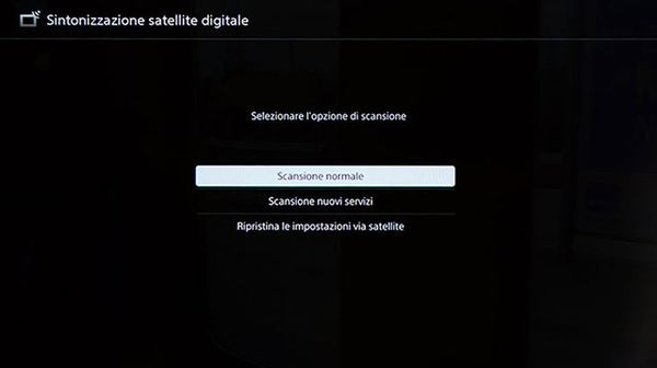

  1. IT_01.gifQuando configuri il TV per la prima volta, ti verrà chiesto se desideri sintonizzare i canali satellitari durante la procedura di configurazione. Conferma l'operazione. Se desideri sintonizzare i canali satellitari in un secondo momento, apri il menu di sintonizzazione satellitare accedendo al menu delle impostazioni e selezionando "Impostazione dei Canale", "Impostazione Digitale", "Impostazione satelliti", "Sintonizzazione satellite digitale".

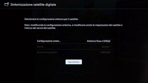

  2. IT_06.jpgInnanzitutto, seleziona la configurazione dell'antenna. In base all'installazione, seleziona "Antenna fissa o DiSEqC" o "Distr. via cavo singolo". Spesso la seconda opzione è utilizzata negli edifici di grandi dimensioni con numerosi appartamenti. Selezionando "Distr. via cavo singolo", probabilmente ti verranno richieste informazioni su banda e frequenza della banda per completare la configurazione correttamente. Rivolgiti al proprietario dell'immobile o al tecnico addetto al satellite per ottenere queste informazioni e inseriscile nel TV. Se hai selezionato l'opzione “Antenna fissa o DiSEqC", non devi configurare altre opzioni. Fai clic su "Successivo” per accedere alla fase successiva.

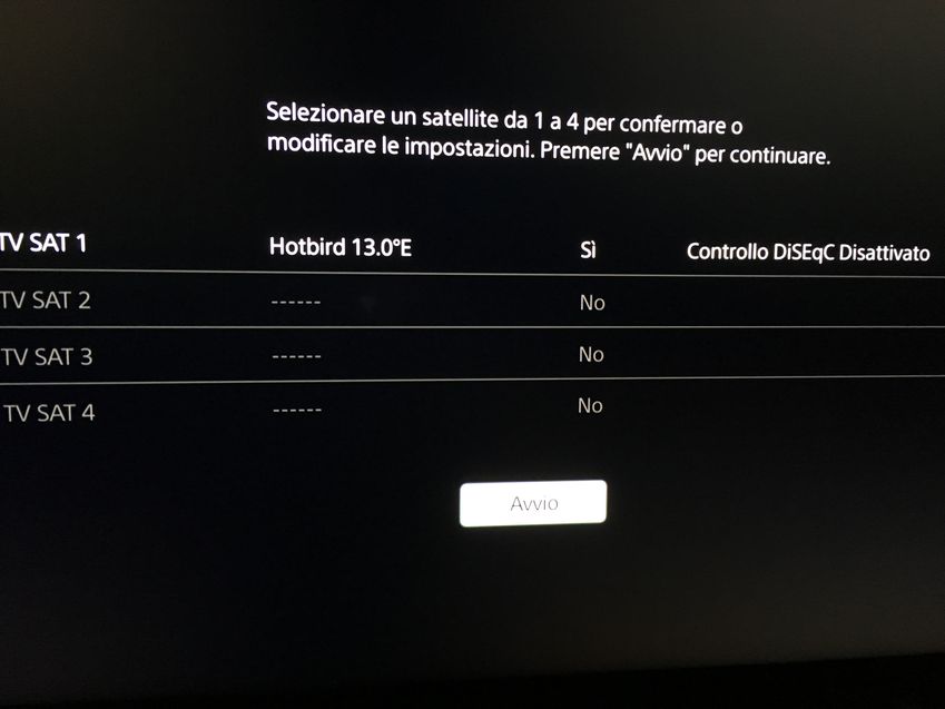

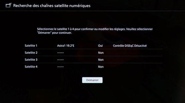

  5. IT_08.jpgIn questa fase, viene visualizzato l'elenco dei satelliti disponibili. Il numero e il tipo di satelliti visualizzati varia in base alla configurazione dell'antenna. Se hai un sistema di base con una sola parabola e LNB, verrà visualizzata una schermata simile a quella dell'immagine. A questo punto, puoi avviare la procedura di sintonizzazione. Se sei un utente avanzato, continua a leggere per scoprire come personalizzare la scansione dei satelliti.

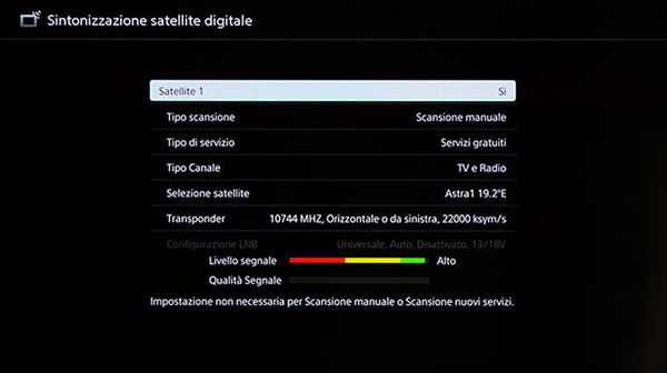

  6. Adesso, è il momento di configurare la procedura di sintonizzazione del satellite. Seleziona il satellite che desideri configurare utilizzando i tasti su e giù del telecomando. Conferma premendo "Invio".
         a. IT_10.jpgLa prima opzione di permette di
             abilitare o disabilitare un satellite;
             ti consigliamo di mantenerlo attivo.
         b. L'opzione successiva serve per
             modificare il tipo di scansione:
              > Con "Scansione completa" viene
                 effettuata una scansione completa
                 di tutti i canali disponibili per il
                 satellite selezionato.
              > Con l'opzione "Scansione Rete",
                 viene effettuata una scansione
                 all'interno dei transponder di una rete (scansione della tabella con le informazioni della rete - NIT).
                 Questo tipo di scansione è molto più veloce rispetto a una scansione completa, ma è necessario
                 immettere un transponder da cui il TV può ottenere le informazioni sulla rete.
              > L'opzione "Scansione manuale", permette di cercare manualmente i transponder. Ti ricordiamo
                 che non è possibile sintonizzare singole stazioni; in genere vengono ricevute 4-8 stazioni per
                 transponder.
         c. A questo punto, seleziona se effettuare la sintonizzazione ai canali gratuiti e a pagamento, o soltanto ai
             canali gratuiti. Se non usi un modulo CI+ per la crittografia dei canali, seleziona "Servizi gratuiti".
             Il TV non effettuerà la scansione dei canali a pagamento.
         d. Poiché i satelliti digitali offrono servizi disparati, come TV, radio e servizi dati, l'opzione
             successiva ti permette di selezionare il tipo di canale che il TV deve cercare. Seleziona l'opzione
             che ti interessa.
         e. Se hai selezionato "Scansione Rete" o "Scansione manuale", puoi selezionare il satellite su cui
             cercare le stazioni. Seleziona il satellite desiderato dall'elenco. Questa opzione non è
             disponibile se selezioni "Scansione completa".
         f. I dettagli del transponder devono essere aggiunti quando effettui una scansione della rete.
         g. L'ultima opzione è la schermata delle impostazioni LNB. Se hai un tipo di LNB non comune, potrebbe
             essere necessario modificare le impostazioni in base al tuo tipo di LNB, ma spesso questa
             operazione non è richiesta. Le impostazioni LNB sono disponibili nel manuale LNB, che puoi
             richiedere al proprietario dell'immobile o al tecnico satellitare.

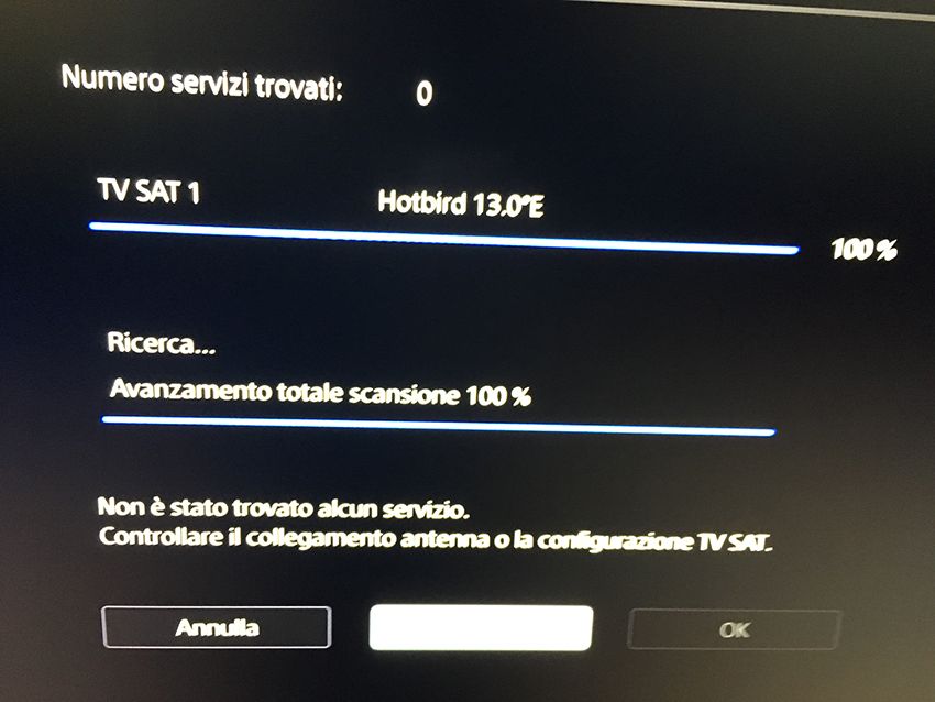

Buongiorno, ho acquistato un KD-43XF8596, ora aggiornato con Oreo.
Ho installato CAM TV SAT che risulta presente  e riconosciuta dal televisore
Non riesco ad effettuare la sintonizzazione dei satelliti nonostante il segnale risulti presente. Quando avvio la ricerca non trova alcun servizio/canale, sia utilizzando "distribuizione cavo" singolo sia "Controllo DiSEqC disattivato"
Provando a selezionare l'opzione "satelliti generici" riesco a sintonizzare una decina di canali su Astra (solo canali Arabi...)
Grazie per i vostri suggerimenti
Buona giornata
Carlo

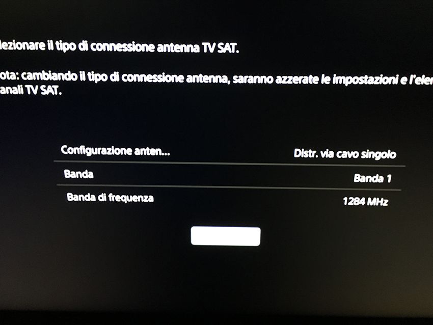

Ciao, niente da fare purtroppo!!!
Niente risultati nella ricerca
La cosa insolita è che le prime 4 bande hanno frequenze diverse rispetto a quelle che hai indicato
nel mio caso
banda 1 - 1284 MHz
banda 2 - 1400 MHz
Banda 3 - 1516 MHz
banda 4 - 1632 MHz
ovviamente le ho provate tutte anche cambiando i valori con quello suggeriti
mah!
l’impianto del mio condominio riceve Sky (io non sono abbonato ma il mio vicino si) e dovrebbe anche funzionare con canali free
Evidentemente sbaglio qualcosa
grazie a tutti ancora!!!
profile.country.IT.title
Marino.Manolo
Ecco perché sarebbe dipeso dall'impianto, il tuo non è di tipo SCR quindi adatta la procedura scegliendo già all'inizio Antenna fissa o DiSEqC. Prova in questo modo. Manolo

Finalmente risolto!
Alla fine il problema era “solo” che per vedere i quasi 700 (!) servizi devo selezionare come ingresso “preferiti satellite” e non “generale satellite”
la seconda opzione fa vedere quella serie di canali in maggioranza arabi che avevo trovato all’inizio...
nel mio caso impostazione di ricerca è come suggerito da Manolo “antenna fissa o DiSEqC” che non da uleriori opzioni di scelta nella sequenza da effettuare per la sintonizzazione.
per caso ho scelto come ingresso “preferiti satellite” e magicamente sono apparsi
in ogni caso non proprio intuitivo e ogni tanto devo riavviare il TV perché il sintonizzatore dice che i canali non sono più disponibili
ci sono anche i canali di Sky ma non ho abbonamento né ovviamente decoder
Non so se con la cam e Smart card di Sky per il digitale terrestre riuscirei a vederli... ...approfondirò la cosa
per ora grazie per i suggerimenti!!!

Salve a tutti, ho acquistato da poco la TV KD-43XF8596, ma non riesco a sintonizzare i canali satellitari. Ho fatto varie prove, più o meno tutte quelle già descritte nel blog, ma vedo che il livello del segnale è sempre nullo.
Ovviamente i sospetti sono sul cavo, la corretta connessione, il demiscelatore, ecc., ma a me sembra tutto a posto, anche se continuerò a indagare.
Per ora vorrei solo liberarmi da un dubbio con una semplice domanda: è possibile che l'assenza di segnale dipenda dal software?
in altri termini, è possibile che il sintonizzatore digitale non riceva il segnale perché "disattivato" per qualche arcano motivo?

Per configurare correttamente la TV per la ricezione dei servizi è necessario conoscere un minimo di teoria sul sistema SCR, noto anche come unicable : https://it.wikipedia.org/wiki/Unicable
Se non avete voglia di leggervi tutto provo a riassumere : un illuminatore SCR è in grado di fornire con un unico cavo SAT di discesa fino a 4 cavi SAT indipendenti, mediante l'uso di un partitore come quello di cui vi ho parlato sopra. In teoria gli ingressi possibili sarebbero anche 8, ma in Italia il broadscater (SKY) ha scelto di limitare a 4 le frequenze SCR su cui lavorare, che sono :
Canale 1) 1210 MHz
Canale 2) 1420 MHz
Canale 3) 1680 MHz
Canale 4) 2040 MHz
Nel mio caso, i canali 1 e 2 sono già "occupati" dal MySky, quindi sulla TV nelle impostazioni dovremo impostare le altre due frequenze:

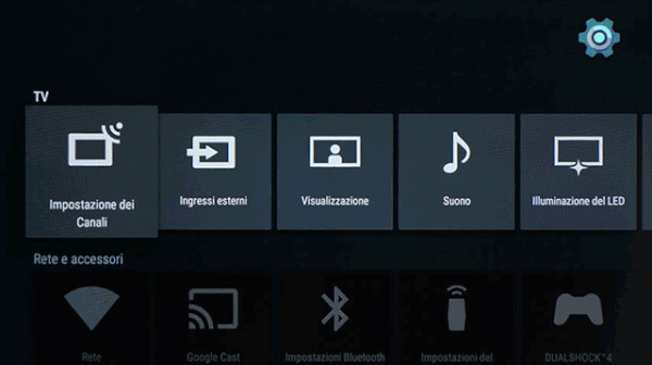

Andate in HOME, selezionate "Impostazioni" e poi "Gestione Canali". Scegliete poi "Impostazione Satelliti". Selezionate "Avvia sintonizzazione satelliti". Se è la prima volta che lo fate la TV vi permetterà di configurare in questo menù il/i sintonizzatore/i disponibili. Altrimenti nel menù in cui avete selezionato di avviare la sintonizzazione scegliete l'opzione di configurazione satelliti.
A questo punto la TV vi vhiede se disponete di uno o due ingressi (nel caso il vostro televosore abbia due sintonizzatori identificati come MAIN e SUB), a questo punto per ogni sintonizzatore vi propone tre opzioni selezionabili. Lasciate la prima com'è, nella seconda scegliete il primo canale SCR disponibile (nel mio caso ho scelto "Banda 3" visto che le prime due sono occupate) e nel terzo parametro mettete la frequenza relativa seguendo la tabellina di cui sopra (nel mio caso 1680 Mhz). Se avete il secondo tuner fate la stessa cosa (ovviamente nscegliendo un altro canale, nel mio caso "Banda 4" e frequenza 2040 Mhz).
A questo punto scegliete avvia, la TV vi chiede se utilizzare i satelliti preferiti o i generici, io ho fatto due sintonizzazioni, una con i preferiti (vi sintonizza i canali con la numerazione di Tivusat) e una con i generici. Con la sintonizzazione "Preferiti" dovreste trovare circa 100-150 servizi. Con la seconda sintonizzazione utilizzando "Generici" ne dovreste trovare circa 2000.

Buongiorno a tutti,
ho un problema simile ma non riesco a risolverlo seguendo le indicazioni lette finora.
Ho un tv Sony Bravia KDL-55HX855, collegato ad un impianto satellitare SCR.
L'impianto in dettaglio è così composto:
1- Parabola di proprietà con illuminatore SCR (acquistato per vedere mySkyHD)
2- multiswitch LemElettronica SC416/1
3- switch a 4 vie (1 in + 3 out) da cui escono CAVO 1 e CAVO 2
4a- CAVO 1 collegato a mySkyHD (che funziona correttamente con canali 1 e 2 assegnati)
4b- CAVO 2 collegato direttamente al televisore di cui sopra, con modulo CAM tivùsat 4k ultra HD DIGIQuest, con smartcard attivata
Premessa: al CAVO 2 ho provato a collegare il decoder sky, per verificare effettiva ricezione del segnale, con esito positivo. Non riesco invece a "dire" al televisore che gli sto mandando un segnale SCR (sempre che sia necessario farlo).
Ho provato a fare la preselezione manuale del satellite, scegliendo CAVO SINGOLO, Banda 4, freq 2040, Satellite Tivùsat e il televisore ha rilevato centinaia di canali ed un ottimo segnale. Tuttavia, sintonizzando il televisore sulle trasmissioni satellitari (ad es. Rai 1 HD) ho come risultato schermo nero e la dicitura nessun segnale.
Spero di essere stato il più chiaro e sintetico possibile. Qualcuno può aiutarmi a capire cosa sto sbagliando?
Grazie mille
Flamerone
@Riccardo_Failla ma a che ti serve il multiswitch se utilizzi solo due cavi e un comune lnb scr? Potresti solamente utilizzare lo switch per i due cavi e collegare direttamente l'scr sull'in dello switch. Detto questo hai fatto come da procedura descritta?
Impostazione Satellite > Selezione della modalità di ricezione Satellitare (Antenna fissa o DiSEqC, o Distr. via cavo singolo) > Distr. via cavo singolo > Banda1 o Banda 2 > Banda1 > Confermare entrata MAIN > MENU Sintonizzazione Satellite Digitale (qui puoi cambiare Banda e Frequenza, le Bande sono 8, scegli la 4 e Frequenza 2040 > Satelliti preferiti tivùsat > Avvio
PS. Non so come è sulla tua tv ma non devi procedere in maniera manuale ma automatica solo che devi dire al ricevitore quale tipo di impianto e quale banda utilizzare.

saluti e mi scuso in anticipo se la domanda è già stata postata. Ho attivato una cam tvsat per un tv sony bravia x j9 4k. (2021) Ho inserito la cam e tentato la procedura che ho visto in un tutorial online ma questa è completamente diversa dal percorso da effettuare sulla mia tv e sono andato fuori strada. Ho però fatto la ricerca canali e li ha trovti tutti.I l problema è che non riesco ad aprirli. Ho provato i vari ingressi ma niente. Mi potreste spiegare la procedura da quando si inserisce la cam tvsat fino alla visone dei canali? grazie a che risp.
Marino.Manolo
@buccis:
Impostazione Satellite > Selezione della modalità di ricezione Satellitare (Antenna fissa o DiSEqC, o Distr. via cavo singolo) > Distr. via cavo singolo > Banda1 o Banda 2 > Banda1 > Confermare entrata MAIN > MENU Sintonizzazione Satellite Digitale (qui puoi cambiare Banda e Frequenza, le Bande sono 8, scegli la 4 e Frequenza 2040 (o una libera, non usata da altri dispositivi, tra 1210142016802040> Satelliti preferiti tivùsat > Avvio (Satelliti generici senza CAM)

Ho deciso di utilizzare la TV (Sony Bravia XR-48A90K) per testare se il Technisat è incompatibile con TIVUSAT.
Purtroppo il ben fatto manuale che avete messo a disposizione non riflette la configurazione del mio TV e armato di fantasia mi sono lanciato!
Sono riuscito a fare la configurazione ma solo per Hotbird, non riesco a vedere Astra.
Mi puoi dare un tuo come fare a visualizzare i 2 satelliti?

nicofr
Esploratore
Buonasera,
Ho provato a leggere e ad attuare quanto capito, ma temo proprio di saltare qualche passaggio, perché non si vede molto. Mi spiego meglio:
- Impianto satellitare privato, su cui é stato installato poi SKY Q, quindi il nuovo ricevitore (se non ho capito male é il LNB dcss)
- dall'antenna satellitare un cavo va al 1° piano, e si separa in un cavo [A] in sala da pranzo che alimenta SKY Q (e funziona) ed un altro cavo [B] che alimenta in cucina un decoder tvsat (e funziona).
- Ora, dall'antenna ho creato uno switch per mandare un cavo [C] anche al 2° piano per alimentare una CAM TIVUSAT 4K (risulta attivata dopo la procedura) su un sony KD49X8309 4K UHD SMART.
- dopo questa modifica ho verificato il corretto funzionamento dell'impianto pre-esistente e sia SKY Q che decoder Tivusat, continuano a funzionare.
Ovviamente, pensavo banalmente che collegando il nuovo cavo C direttamente al Sony, e inserendo la CAM Tivusat, magicamente i canali tivusat sarebbero apparsi anche sulla nuova tv al 2° piano, ed invece nada.
Ho letto i consigli, specialmente quelli di Manolo, ma penso che i) non capisco una cippa, ii) il menu di questo sony sia diverso.
- Vado su Home, > INGRESSI PREFERITI SATELLITI > IMPOSTA ORA > IMPOSTAZIONE SATELLITI > poi fra le 4 opzioni del menu, seguendo le istruzioni di manolo, faccio le seguenti :
4) "selezione della modalità di ricezione satellitare" > Distr. Via cavo singolo > 1 BANDA > MAIN (per info, il cavo entra nella tv sull'entrata "main")
1) "sintonizzazione satellite digitale"> avviare la sintonizzazione satellite digitale > e mi si apre una schermata con 3 opzioni :
- configurazione anntenna > distr. via cavo singolo (metto questa)
- Banda > 4 (metto la 4)
- Banda di frequenza > digito 2040 e lancio. Nuova schermata e mi propone :
- scansione nuovi servizi
- ripristina le impostazioni via satellite
- scansione normale > lancio questa e mi manda una nuova schermata dove mi dice il satellite Hotbird 13.0°E (a volte hotbird a volte astra, boh ...) e mi trova a volte, 860, a volte 841 canali, ..
una volta finito, non ho una lista di canali Tivusat come ho inivece sull'altra tv con il decoder TVSAT.
e cosa che capisco ancora meno e che non mi dà questa lista sull'entrata PREFERITI SATELLITI, ma su GENERALE SATELLITI.
Francamente non capisco dove sbaglio
se qualcuno potesse illuminarmi :slight_smile: Grazie
Marino.Manolo
@nicofr proviamone un paio...
Banda di frequenza > verifica che 2040 non sia usato da uno degli altri due Dispositivi Sky ed eventuali, magari prova comunque, cambia Banda.
Dato che non hai "incontrato" tivùstat in nessun MENU, prova "Scansione nuovi servizi".
Certo la questo doppio Satellite (ne "vedi" due) non è che sia di aiuto...
nicofr
Esploratore
Grazie per la tua risposta.
Ho provato con banda 3 e con banda 2, al di là del fatto che selezionando queste bande non mi compare la schermata dove mi propone di seleziona "nuovi servizi", non mi trova alcun canale. e il satellite con cui fa la ricerca é Astra1
poi ho voluto riprovare con banda 4 senza modificare la frequenza. nada, nessun canale.
non so proprio come fare
Marino.Manolo
@nicofr ma è la Frequenza che devi provare a cambiare, magari la Banda 4 va bene ma la Frequenza 2040 è occupata da uno degli altri due Dispositivi Sky, se non verifichi quelle utilizzate provale comunque: 1210, 1420, 1680
