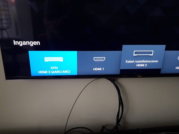

De TV betreft een Brvia KD-65XH95xx model en er loopt ook ook nog een optische kabel van de TV naar de soundbar.
Is hier een oplossing voor of wordt het een factory reset?

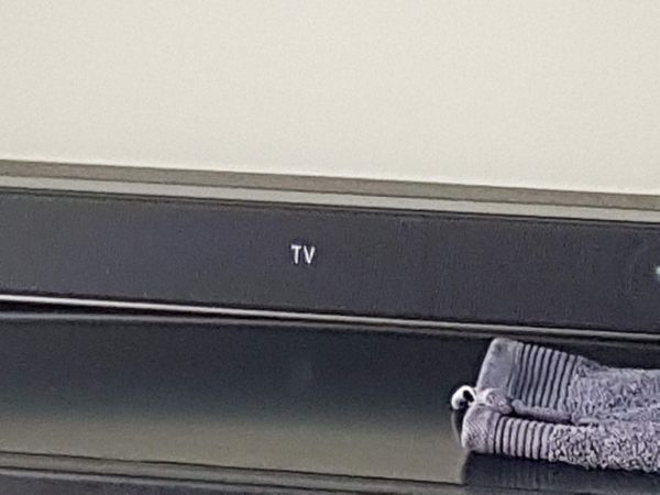

Gisterenavond weer geprobeerd om het werkend te krijgen maar helaas.
TV gekozen op de sounbar
HDMI 3 op de TV
Meerder keren de setup uitgevoerd
Hij ziet dus alle boxen maar moet er geen groen vinkje staan bij de soundbar?
Staat de "Doorvoermodus" wel op "Auto" in het menu Audio-uitgang?
