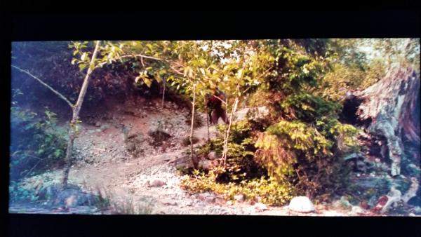

- [---][Link] Banding, DSE und Abgedunkelte Ecken "Hardwareproblem, kann nicht durch Update behoben werden."

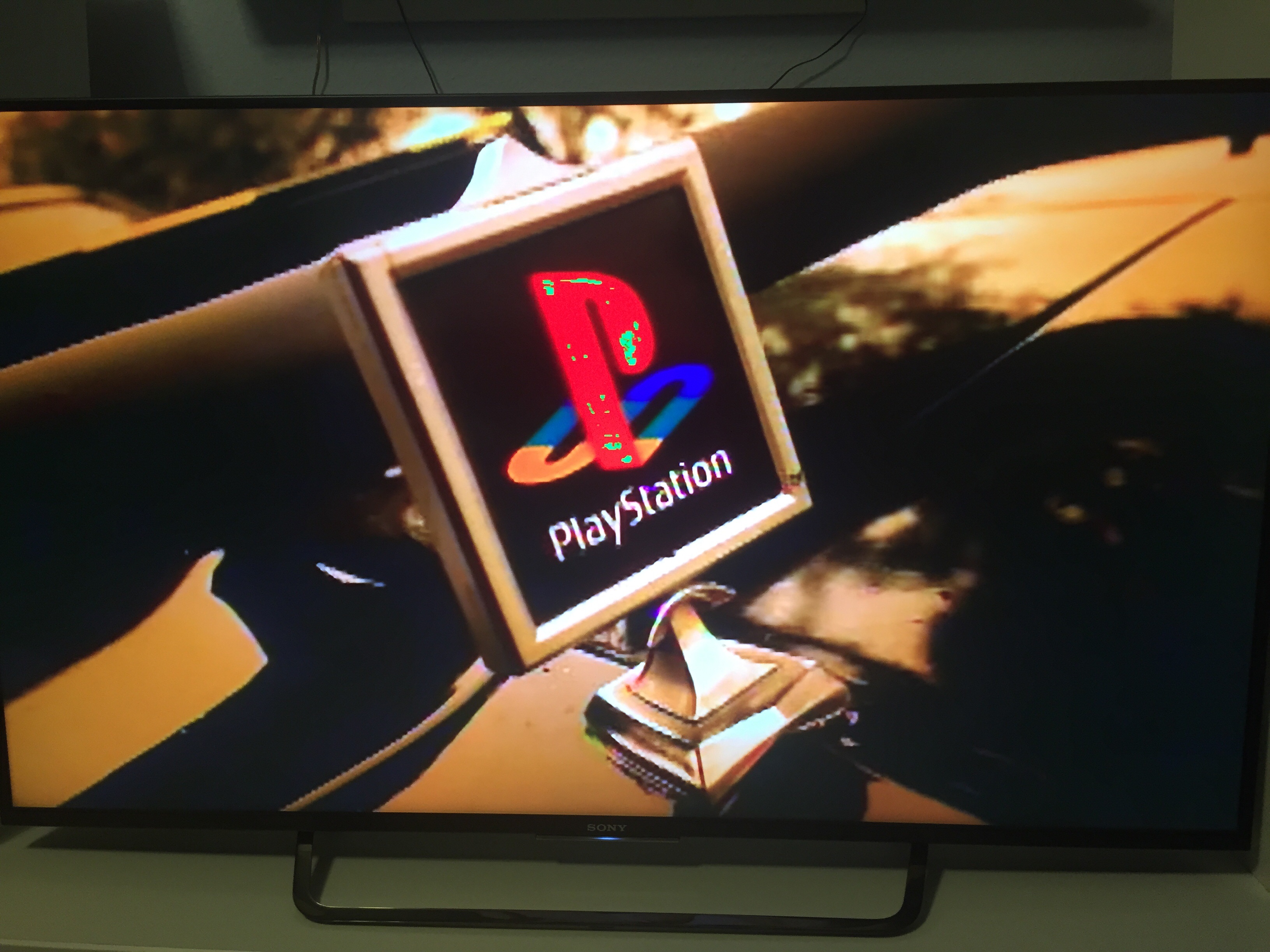

- [FIXED] Bei einigen Inhalten werden die Farben falsch dargestellt. z.b. aus rot oder geld wird pixelig grün. "Das liegt am Videocontent, hat ausnahmsweise nichts mit dem TV zu tun ;)" "gefixt mit dem Update 13.10.15"

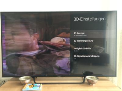

- [RANDOM][Link] Manche Geräte haben plötzlich vertikale Streifen am Bildschirm die machmal nicht mehr verschwinden.

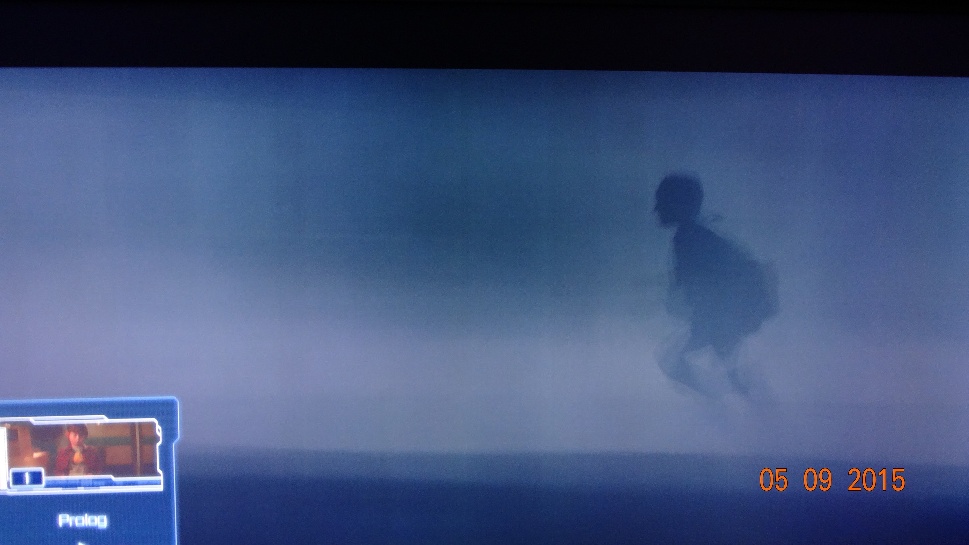

- [OFFEN][Link] Massives, seitliches Einleuchten.
