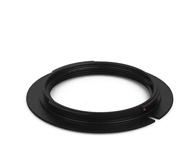

Andre_L.
Explorer
Hallo,
vielen Dank für die schnelle Antwort.
Anbei der erworbene Adapter. Ist dann wahrscheinlich nicht kompatibel. Die passen anscheinend nur auf einen E Mount/Anschluss....
Milliway
Hero
Hallo Andre
Sieht auf den ersten Blick ganz gut aus !
Denn Adapter auch an der Richtigen Stelle ( roter Punkt ) versucht zu befestigen ?
Verwende bei den ersten Montage Versuche kein übermäßige Gewalt und Halte die Objektiv Verriegelungstaste durchgängig gedrückt, nicht das das Bajonett einraste und kann dann nicht mehr gelöst werden.
Persönlich würde ich die vermutlich 5,79 € für deinen minderwertigen Adapter abschreiben und eine neuen hochwertigeren Adapter kaufen.
Problem gelöst !
Verbleibe mit schönen Bildern, Milliway
PS. Das der Adapter für das E Mount bestimmt ist kann man anhand des Auflagemaßes von 18 mm bei E Mount ausschließen. Das Auszugleichende Flanschmaß beträgt 27,46 mm von M42 zu E Mount.
Andre_L.
Explorer
vielen Dank für Infos zunächst.
Es gibt bei diesen Objektiven wohl jeweils einen M42 Schraubanschluss &  ein Praktika B Bajonett/Anschluss. Letzteres läßt sich nicht an den Adapter schrauben.
Andreas.Stiller
Contributor
Hallo, ich benutze selbst auch M42 an A-Mount. Das Auflagenmaß zum A-Mount scheint vernünftig zu sein und der Adapter scheint nicht um E-Mount oder MFT oder so passen. Da wäre er (so denke ich ) höher/dicker. Entweder hast du wirklich ein falsches Spiegelreflex-Bajonett am Adapter, oder doch ein Montagsprodukt. Lässt sich aus der Ferne schwer sagen. Punkt ist, die Billigvarianten haben oft eine goße Herstellungs-Toleranz und passen daher nicht immer so gut. Ansonsten ist es eigentlich ein gutes M42 Objektiv, wenn man alles von Hand vernüftig einstellt. (Blende und Entfernung). Wenn du den Adapter nicht an das Objektiv schrauben kannst, kann es wirklich ein T2 sein. Ist auch ein M42 Gewinde, hat aber eine andere Steigung. Passt also fast. Trotzdem: Viel Spass mit dem 50 1.8
Andreas
