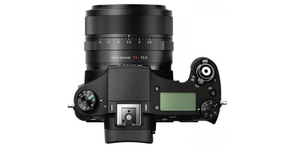

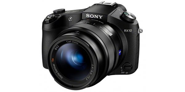

Новый DSC-RX10 с первого взгляда можно принять на модную нынче «зеркалку», из последних поколений сониевских DSLR и SLT.
Большой корпус, весьма выраженный удобный хват, колесо выбора режимов, колесо корректировки экспозиции, колесо управления под большой палец, селектор режима автофокуса, весьма большой наклонный ЖК-экран, видоискатель, «башмак»… и даже LCD-окошко на верхней панели в стиле «зеркальных» аппаратов. Объектив на вид тоже не из простых. Кольцо регулировки диафрагмы, кольцо фокусировки/зума, большой диаметр линз и знаменитый лейбл Carl Zeiss Vario-Sonnar T*. Одним словом, на вид похож на серьёзный аппарат со сменной оптикой типа SLT-A65.
Аппарат комфортно лежит в руке. Если кто держал в руках SLT-A57 или SLT-A58, то ощущения практически такие же. Удобно, хватко, не громоздко, комфортно даже для женских рук. Да и расположение органов управления во многом похоже. Кнопка спуска, рычажок включения, кольцо на рабочей панели, кнопки Fn, воспроизведения и удаления фотографий в привычных местах. Однако, рычажок включения смотрит на фотографа, а с другой стороны прямо под указательным пальцем расположился рычажок трансфокации. Прямо как на привычных Cybershot или новых NEX. Про этот рычажок я ещё расскажу. Если посмотреть на новые мощные полнокадровые флагманы А7 и А7R, то сразу становится видно, что DSC-RX10 имеет почти такой же набор элементов управления!
Яркий и контрастный информативный наклоняемый 3-дюймовый ЖК-дисплей (с технологией WhiteMagic) дополняется уместным для такого форм-фактора корпуса и уже ставшим привычным и незаменимым контрастным, ярким электронным видоискателем OLED Tru-Finder разрешением 1,44 мегапикселя. Такие видоискатели присутствуют в старших братьях – SLT-A65, A66, A99, NEX-6 и SLT-A58.

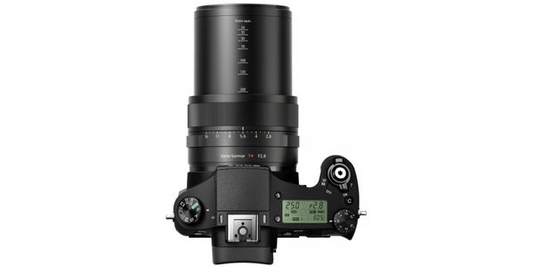

На мой взгляд, в DSC-RX10 самым интересным является объектив аппарата. Фокусным расстоянием 24-200 давно уже не удивишь ни пользователей «мыльниц» ни «зеркальщиков». Но постоянная светосила F2.8 сразу расставляет всё на свои места. Такая светосила раньше уже встречалась в ультразумах, но с гораздо меньшим размером матрицы (а следовательно, и большей глубиной резкости и «шумами»). Ну а нормальные зум-объективы для «зеркалок» и «беззеркалок» с похожими характеристиками имеют диапазон 70-200 мм и размерами и ценой явно не позволяют их купить фотографам любителям и носить с собой в компактной фотосумочке.
К тому же, объектив DSC-RX10 имеет оптическую стабилизацию, что при съёмке на длинных фокусных расстояниях (максимальном зуме) очень даже кстати. Зумирование можно выполнять с помощью кольца на объективе и с помощью рычажка у кнопки спуска. Причём второе очень удобно при видеосъёмке. Привод зума работает не очень быстро, но в то же время исключает шанс случайного «перелёта». При видеосъёмке он работает ещё более плавно и аккуратнее, что, безусловно, является плюсом. Зум работает очень тихо (намного тише, чем у DSC-RX100), что ещё больше порадует видеографов.
Объектив DSC-RX10 является именно тем, что нужно путешествующему фотографу или фотографу-универсалу. Диапазон фокусных расстояний, позволяющий снимать как архитектуру и широкие просторы, так и весьма удалённые объекты. При максимальной постоянной светосиле 2.8 позволяет получать великолепные портреты с чётким объектом и красивым дефокусированным фоном. Это то, до чего не могли «дотянуться» DSC-RX100 и DSC-RX1. Это то, для чего у зеркалок и беззеркалок со сменной оптикой нужно таскать один, а то и два недешёвых объектива в сумке, чтобы ловко и со скоростью разрядника ГТО их перещёлкивать для съёмки именно нужного сюжета. Естественно, рискуя получить заряд пыли или брызг в это время во внутренности аппарата или просто случайно выронить и разбить о камни (у автора был такой печальный опыт, увы). Объектив DSC-RX10 позволяет сделать отличный кадр практически любого сюжета.
Любители винтажной и дорогой оптики будут рады отдельному кольцу регулировки диафрагмы (2.8-16) на самом объективе. Причём кольцо имеет классическую «трещётку», которую при желании можно отключить. Например, для плавного изменения диафрагмы (а с ней и глубины резкости) во время видеосъёмки. Очень продуманное решение.
Аппарат комплектуется блендой, которая в сложенном виде почти не мешает доступу к кольцам диафрагмы и зума, а в «боевом» положении смотрится строго и аккуратно. И конечно же выполняет свою функцию. Крышечка на объектив солидная, но без проушины для шнурка.
Имеется встроенная вспышка. Именно там, где обычно живёт у «зеркалок». Поднимается вручную специально кнопкой. Но поднимается не очень высоко. Убирается пальцем. Имеется лампочка подсветки автофокуса.
И если уж мы говорим о флагмане-ультразуме, то, конечно же, присутствует «горячий башмак». Как и ожидалось – нового типа Multi Interface shoe (ISO-совместимый), в последний год активно внедряемый в практически все снимающие хоть что-то категории продукции Sony – SLT-камеры, топовые Cyberhot, видеокамеры Handycam. Так что использование мощной (или не очень мощной, но компактной) внешней вспышки (а некоторые имеют ещё и встроенную видеолампу!) или полноценного студийного света – не проблема. Не будем забывать, что это «башмак» также позволяет устанавливать микрофоны для записи более богатого звука. В том числе есть возможность использования XLR-адаптера для подключения совсем уж профессиональных микрофонов.
