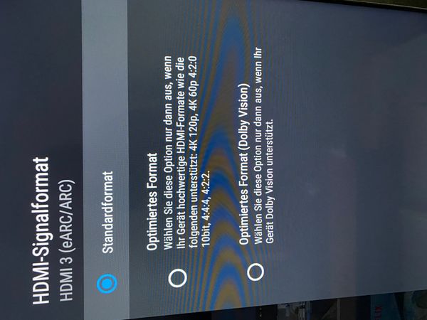

Hier noch paar Bilder

Hallo,
versuche bitte einmal Folgendes:
Ändere einmal die Einstellungen des HDMI Eingangs am TV von "Erweitert" zu "Standard" und schau, ob die Aussetzer dann immer noch auftreten.
Viele Grüße
Peter
Hi Peter,
der ist die ganze Zeit schon auf Standard gewesen.
