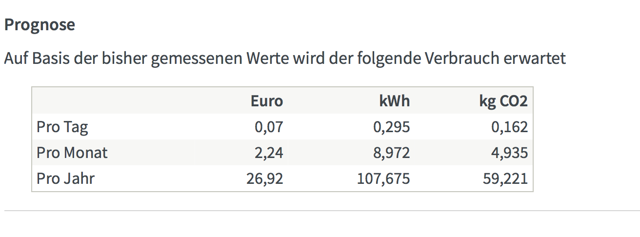

Hier mal eine fiktive Hochrechnung der Kosten für meinen 65XD9305.
Wobei er hier ja nur 2 Std EIN war, wird sich aber wohl wieder ändern, auf dann ca 5 Std/Tag.
