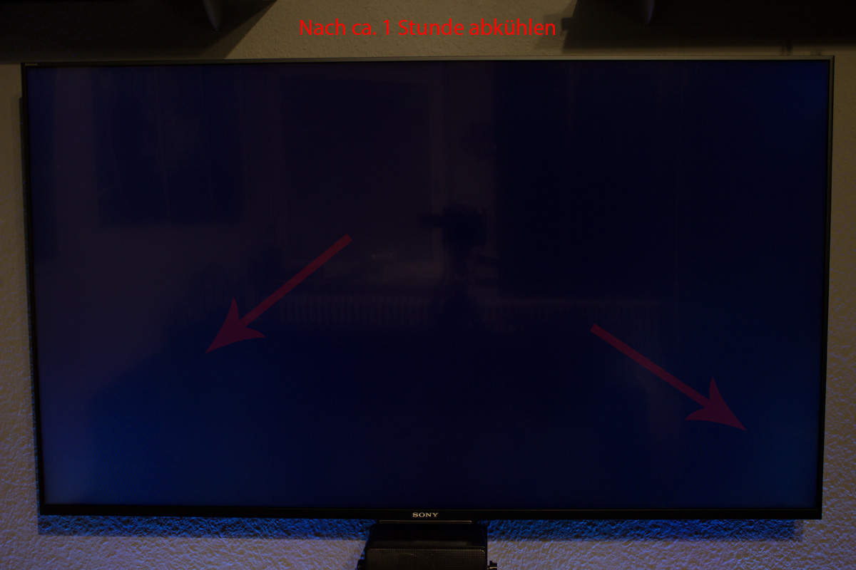

So, ich habe nun auch mal zwei Bilder gemacht. Einmal nach ungefähr 5 Stunden Laufzeit von einem YouTube Stream. Danach habe ich einen Blackscreen laufen lassen und die Bilder gemacht. Links und rechts ist natürlich eindeutig die Beleuchtung zu sehen. Links etwas mehr, wie rechts und dort sieht man auch überwiegend eben eine Einstrahlung. Es ist auch ein klein wenig vom Blickwinkel abhängig, wird dieser geringer, eher in richtung Sitzposition, so wird das Clouding eindeutig schwächer. Es ist nur in der Mitte die Wolke zu sehen, allerdings nur mit sehr genauen Hinsehen.
Das zweite Bild ist nach einer Stunde abkühlen. Also TV aus gemacht, Balkontür auf und mal gelüftet, damit der TV relativ schnell abkühlt. Auch wenn eine Stunde warten sicher eh gereicht hätte. Gerät eingeschaltet, sofort das Schwarzbild gestartet und dort das Ergebniss, es sieht nahezu genau so aus wie vorher. Legilich die mini Wolke in der Mitte hat sich wieder ganz zurück gebildet. Links und rechts ist es genau so heftig wie vorher auch.
Zu guter Letzt hatte ich noch ein Foto von dem alten TV auf der Speicherkarte, also dem 50W805C, der genau das gleiche Phänomen hat wie bei @sascha818. Da ist der Fleck ganz eindeutig wahrnehmbar. Dort ist das Clouding an den Rändern recht schwach. Wenn man sich die oberen Bilder anschaut im Vergleich von der Stärke, so kann man sich vorstellen wie schlimm das hier bei diesem Gerät unter gleichen Lichtbedingungen war.
