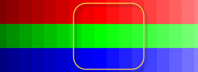

Kleurverzadiging instellen
Pas de kleurverzadiging zo aan dat je verschil tussen alle kleurgradaties in het testschema kunt zien. Let vooral goed op het midden van de kleurschaal en op de afbeelding in het midden van het testschema om te zien of huidtinten er natuurlijk uitzien.
