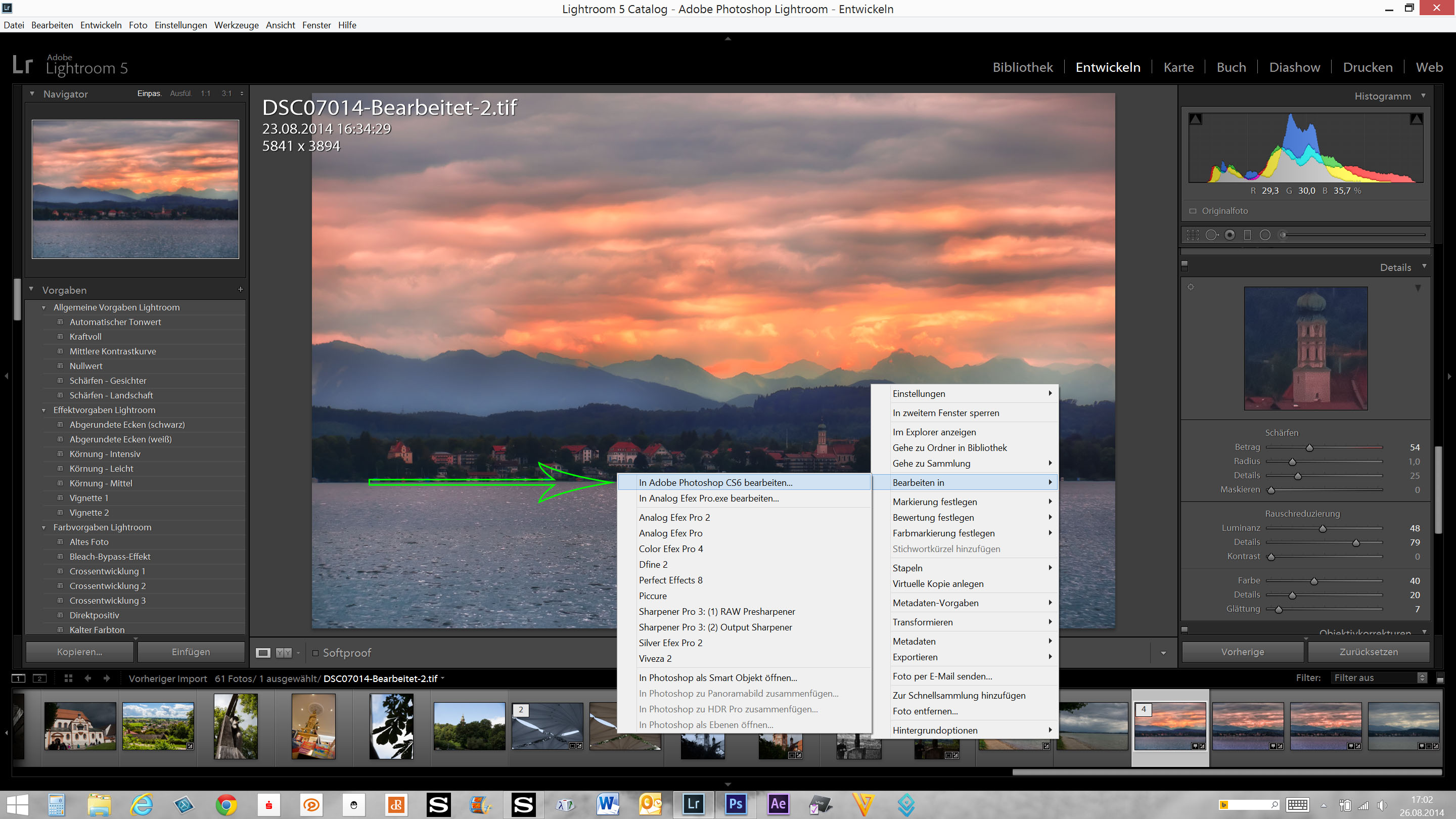

Ich zeige euch hier, wie ich mein Bild etwas spektakulärer gemacht habe. Zuerst habe ich in Lightroom ein passendes Bild genommen, es gerade ausgerichtet und bissel "düsterer" gemacht:

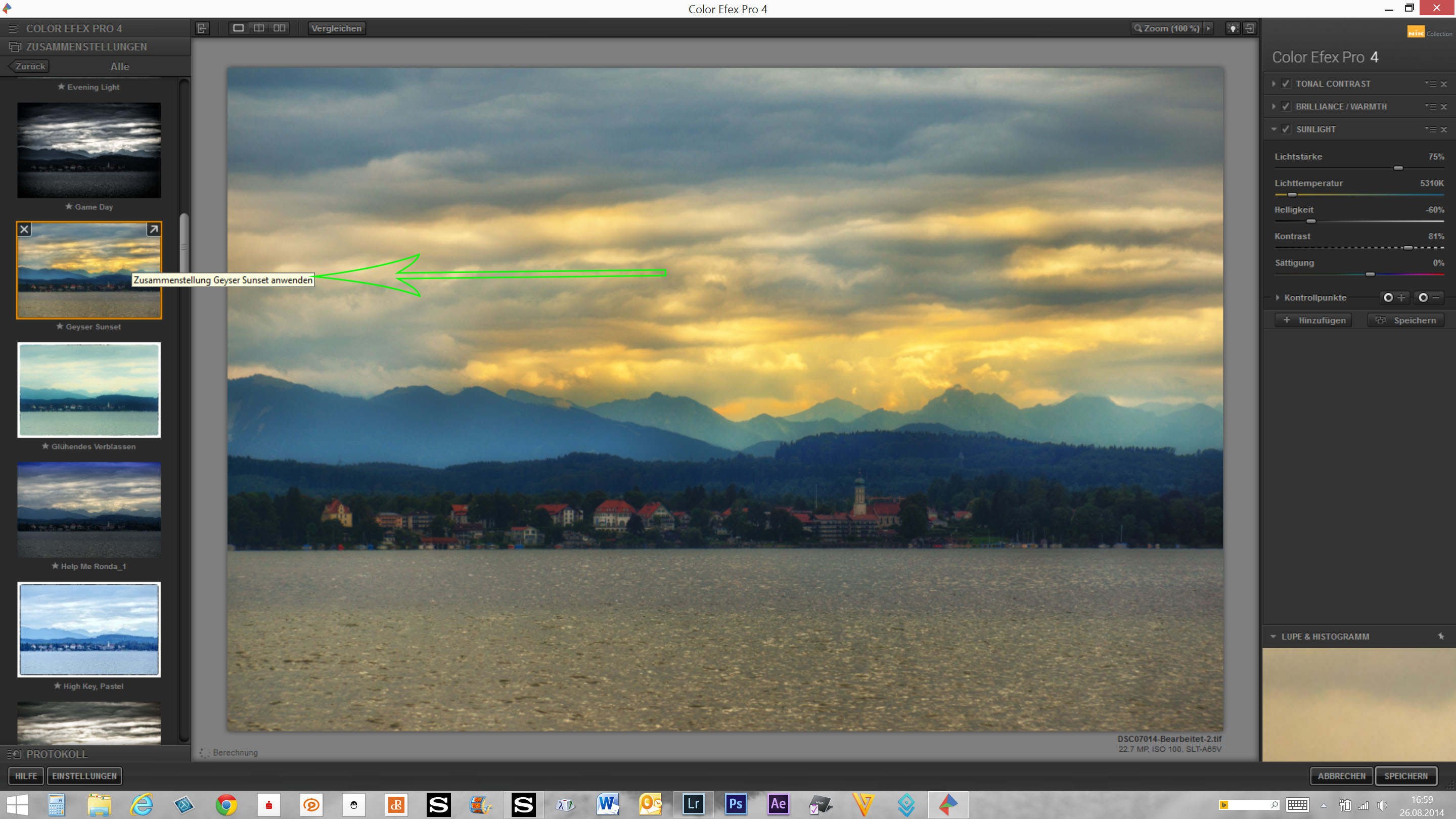

Dann wähle ich mit Rechtsklick im Foto- bearbeiten in Color Efex Pro 4 (kostenpflichtiges PlugIn)
Und such mir da den passenden Filter (man kann jeden auch selbst anpassen). Ich nehme hier "Greyser Sunset" und speichere, jetzt wird das Bild an Lightroom zurückgegeben.

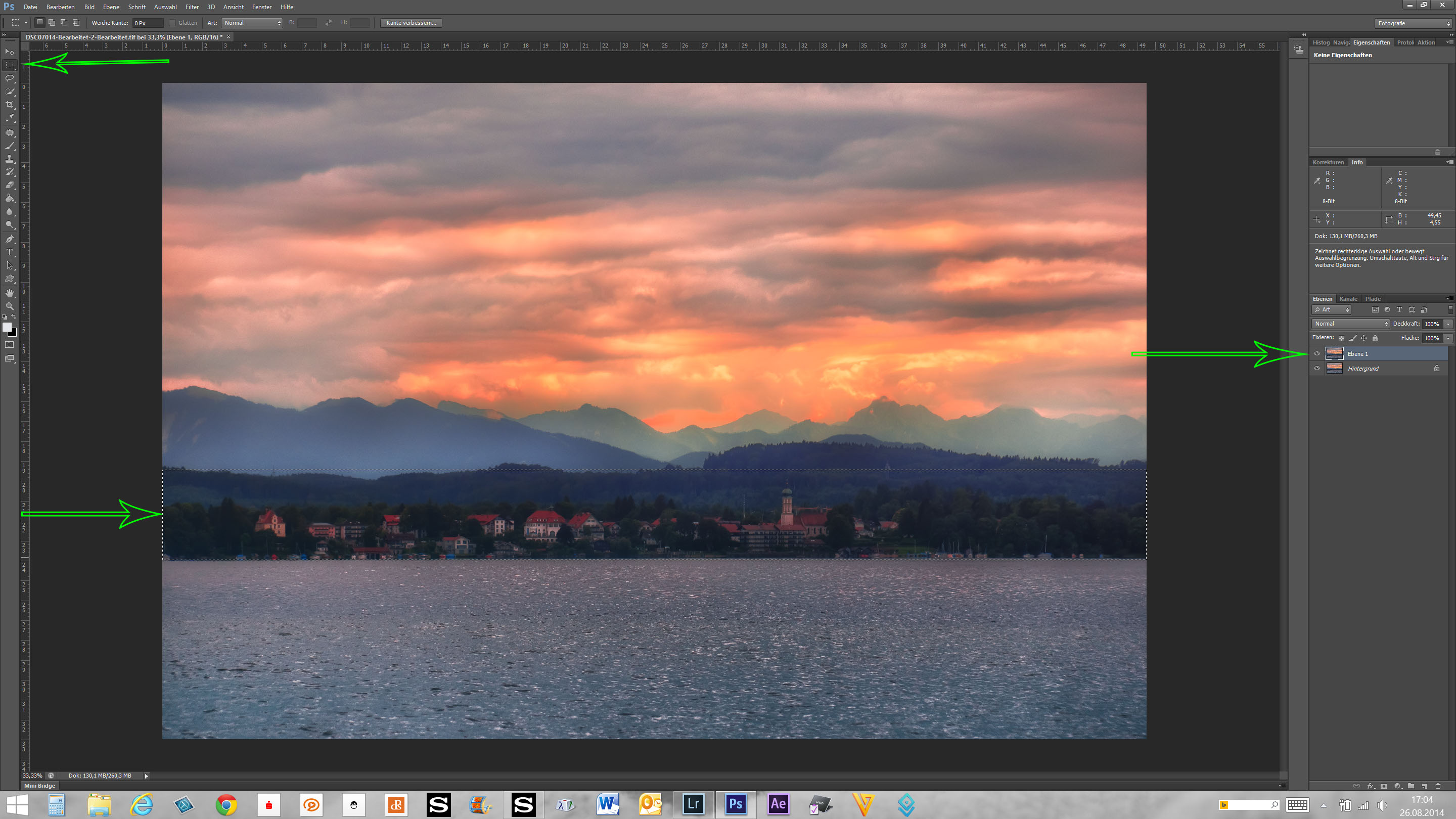

Wasser ohne Spiegelung wirkt manchmal bischen langweilig, deswegen bearbeite ich es wieder- jetzt aber in Photoshop.
Ich dupliziere die Ebene mit Strg + J, nehme das Rechteckauswahlwerkzeug und ziehe ein Rechteck über die gesamte Bildbreite im Bereich der Häuser und Bäume.
Dann ziehe ich mit dem Verschiebewerkzeug die obere Kante der Auswahl nach unten (soweit es mir gefällt), stelle die Regler für Deckkraft und Fläche auf einen Wert bei dem mir die Spieglung am realistischsten wirkt.
Dann noch eine Ebenenmaske anlegen und mit schwarzer Farbe und einem relativ großen und weichen Pinsel einen angenehmen Übergang vom verschobenen Rechteck zum Wasser herstellen.
