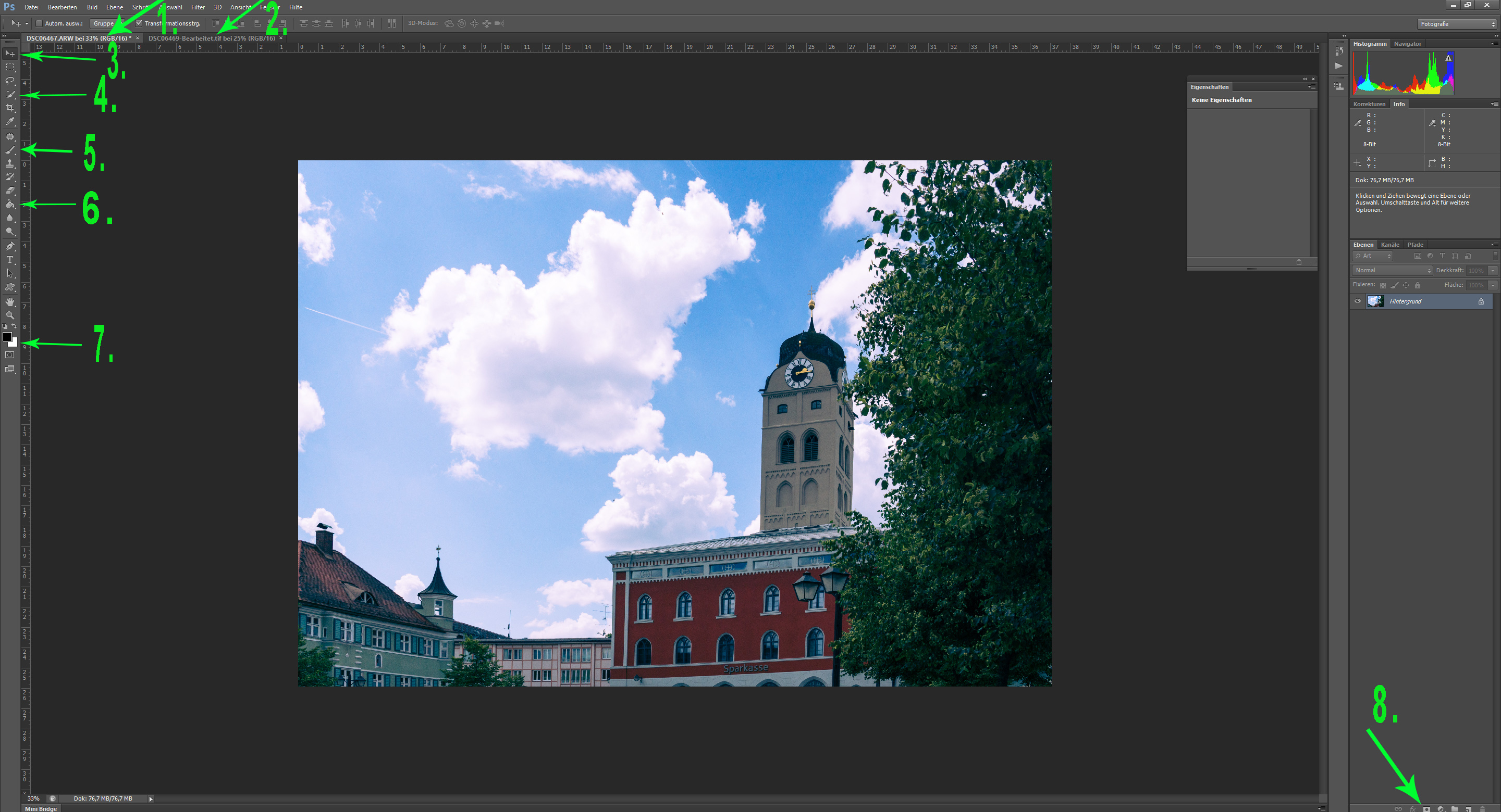

Heute zeige ich euch eine Möglichkeit, wie ihr den Inhalt von 2 Bildern, mit Hilfe von Ebenen und Masken, in Einem unterbringen könnt.
Im 1. Screenshot eine kurze Übersicht über die benötigten Werkzeuge.
1. und 2. Habe ich 2 Bilder geöffnet.
3. das Verschiebewerkzeug, 4. das Auswahlwerkzeug, 5. das Pinselwerkzeug,
6. das Füllwerkzeug, 7. das Werkzeug zum Einstellen der Vorder- und Hintergrundfarbe, und nicht zuletzt die Ebenenmaske, später folgt noch der Deckkraftschieber :wink:
Nun gehts los:

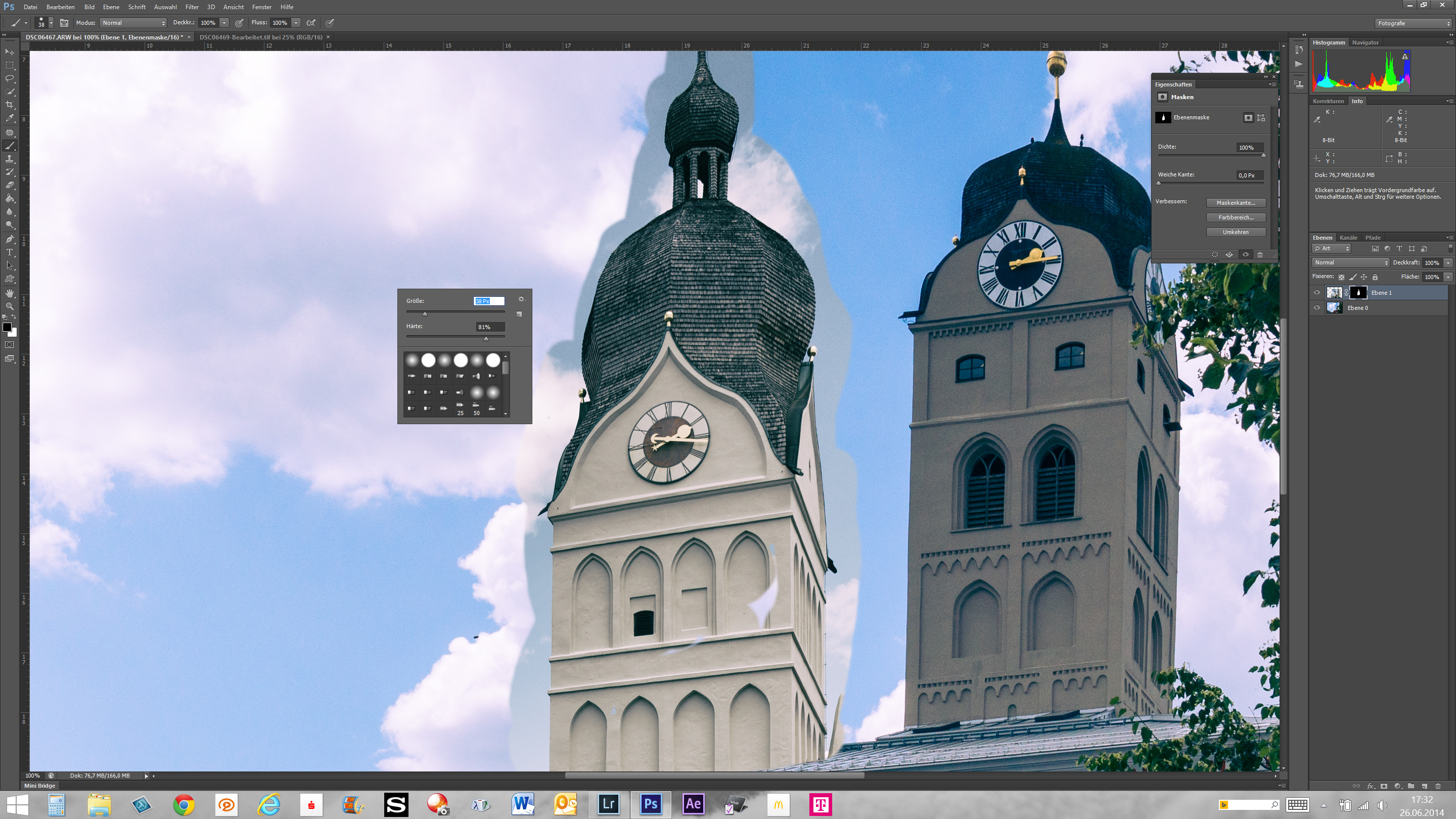

Nun klickt ihr auf das Ebenenmaskensymbol.
Die Maske wurde erstellt. Die Maske wird jetzt schwarz eingefärbt. Die Vordergrungfarbe Schwarz wählen und mit dem Füllwerkzeug bei aktivierter Maske (das Maskensymbol ist mit einen kleinen Rahmen umrandet) ins Bild klicken.
Mit dem Pinselwerkzeug male ich mit weißer Vordergrundfarbe in der Maske den Turm raus. Wenn ihr drübermalt ist kein Problem, stellt die Vordergrundfarbe auf schwarz und korrigiert es.

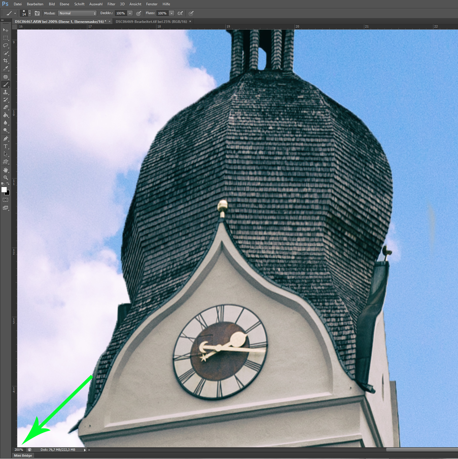

Die Feinarbeiten macht ihr mit einer großzügigen Vergrößerung. Ich nehme gern um die 200-300%
Die Pinselgröße und die Weichheit müsst ihr ständig anpassen- das geht am Besten mit Rechtsklick ins Bild.

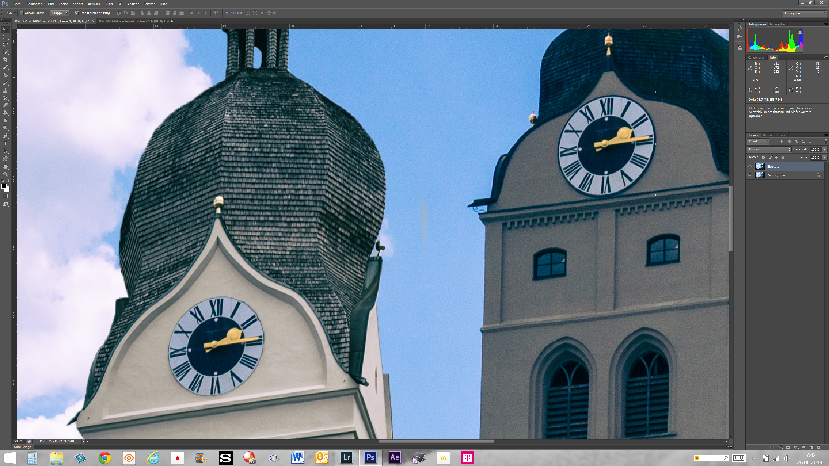

Arbeitet gründlich und korrigiert ggf. Nun könnt ihr euer Werk schon mal begutachten (Deckkraftregler auch 100%)
Ist schon mal ganz cool- nur die Uhren gehen nicht synchron. Aber kein Problem.

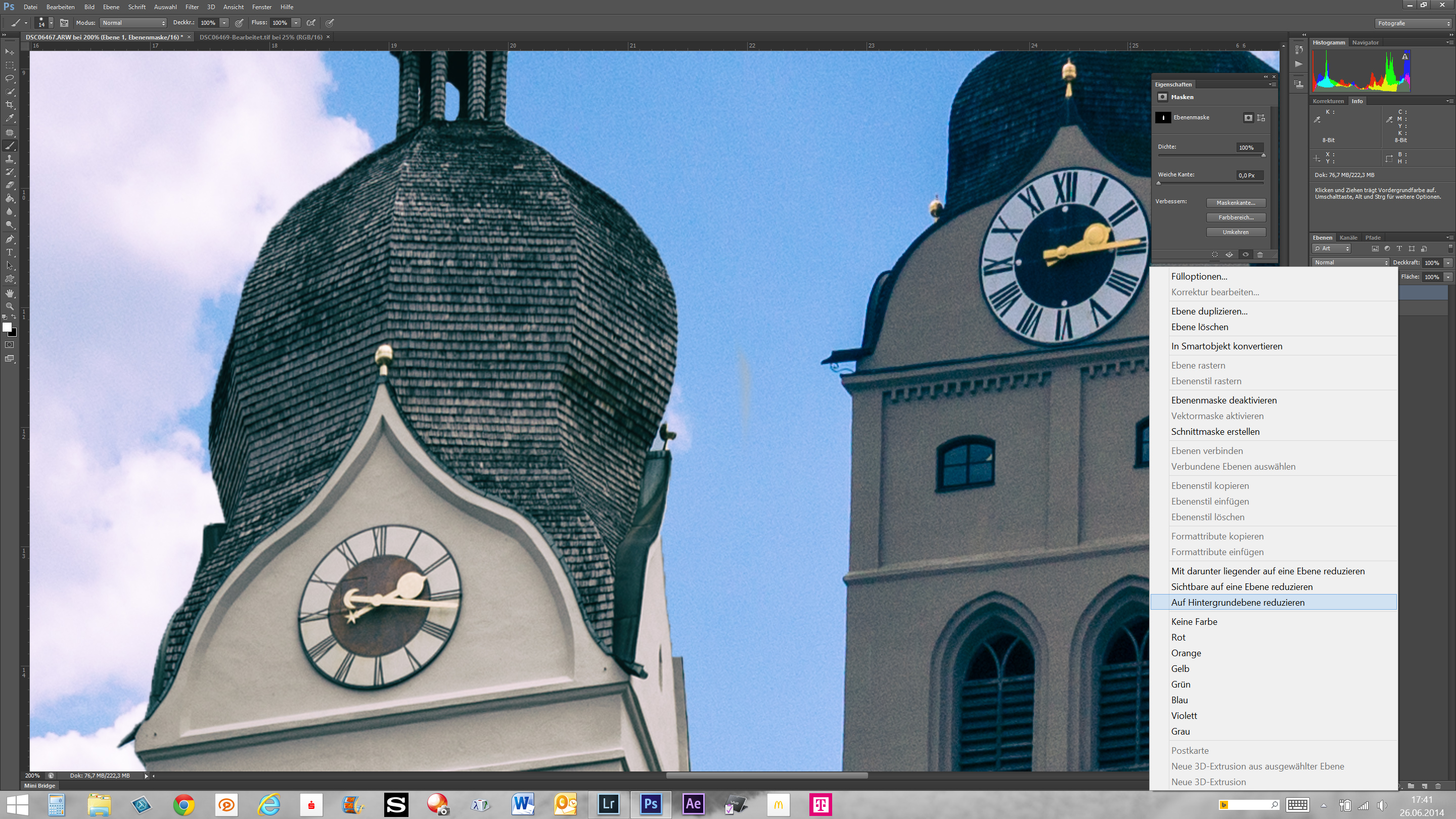

Reduziert die 2 Ebenen auf Eine (rechtsklick auf eine Ebene und auf Hintergrundebene reduzieren wählen)
Dupliziert jetzt die Ebene (STRG + J) Dann mit dem Auswahlwerkzeug die eine Uhr auswählen und über die andere Uhr ziehen - kleine Anpassungen und fertig.
Jetzt hat die Sparkasse 2 Türme.
