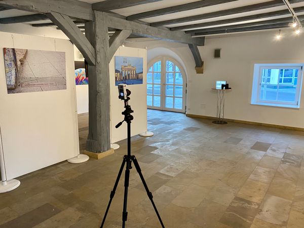

Die 360 Grad Bilder können mit eines Smartphones erstellt werden, dazu gibt es Apps. Eine 360 Grad Kamera oder mit einer Wechselobjektivkamera und einem Weitwinkel oder noch besser Fisheye objektiv. Ich habe mich für die dritte Option entschieden.
Für meine A6000 habe ich mir ein Samyang 7,5 Objektiv ausgeliehen. Ganz wichtig ist, dass alle Bilder aus der gleichen Position gemacht werden, sprich die Kamera immer um 90 Grad gedreht wird, immer aber an der gleichen Position bleibt, auch der Winkel der Kamera auf dem Stativ ist wichtig, daher habe ich auch gleich einen Panoramakopf von Nodal Ninja Ultimate R10 ausgeliehen. Mit so einem Zubehör sind die Panoramabilder immer korrekt ausgerichtet und auch das machen der Bilder wird dadurch super einfach.
Ich habe die Bilder im Rathaus am Abend gemacht, die Sonne war schon ziemlich tief und schien leider sehr stark durch die Fenster. Damit das Erstellen der Panos auch am Laptop schnell und ohne viel Bearbeitung gemacht werden kann habe ich, anstatt immer nur 4 Bilder zu machen direkt 12 Bilder gemacht. 4 Bilder unterbelichtet, 4 normal und die letzten 4 überbelichtet, mit diesen HDR Aufnahmen habe ich nach der Bearbeitung das beste Ergebnis erzielt. Insgesamt waren es 540 Bilder. Hie rein Tipp und das habe ich erst später gelernt, damit das Sortieren und vorbereiten der einzelnen Bilder am Laptop schneller funktioniert, einfach immer noch am Ende des Durchgangs ein Bild zum Beispiel mit der Hand vor dem Objekte machen. So könnt Ihr dann einfach die einzelnen Serien auseinander halten.

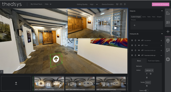

Und so kommen wir zum dritten und letzten schritt. Alle Bilder müssen nun zur einer Tour zusammengefügt werden. Auch hier gibt es zahlreiche Optionen. Ich habe paar Trail Programme ausprobiert, war aber nicht wirklich glücklich mit dem Resultat und ich wollte keine 500€ für Lizenzen zahlen. Es macht definitiv Sinn diese zu kaufen, wenn jemand sehr oft solche Geschichten macht, da ich es aber als Spielerei gemacht habe, wollte ich kein Geld mehr ausgeben. Sehr hilfreich hat sich YouTube erwiesen und das Video von.
Ben Claremont wo er 15 verschiedene Lösungen testet, hier sein Video - https://www.youtube.com/watch?v=uKkQQ0aHRSc
Von einfach und umsonst, bis teuer und sehr komplex. Im Video habe ich ein Online Tool gefunden, welches in der Gratis Version einige Optionen bittet, die für mich wichtig waren (Bilder und Video hinzufügen). Dazu bittet Theasys.io die Möglichkeit für kleines Geld eine fertige Tour herunterzuladen. Das habe ich noch nicht gemacht da ich vorerst mit dem Resultat so zufrieden bin.
Ich habe bestimmt nicht alle Optionen ausprobiert und bei so vielen Bilder war es ein bisher zeitintensiv alle Bilder zu verlinken und auch die Bilder die ich in der Ausstellung habe hinzuzufügen. Aber ich denke das Resultat kann sich sehen lassen.

Ein Tipp noch theasys.io erlaubt nur Panoramabilder mit 10000x5000 pixel und maximal 40mb. Das musste ich beim export aus PTGui endsprechend einstellen. Ich denke aber auch so ist die Qualität gut genug.
