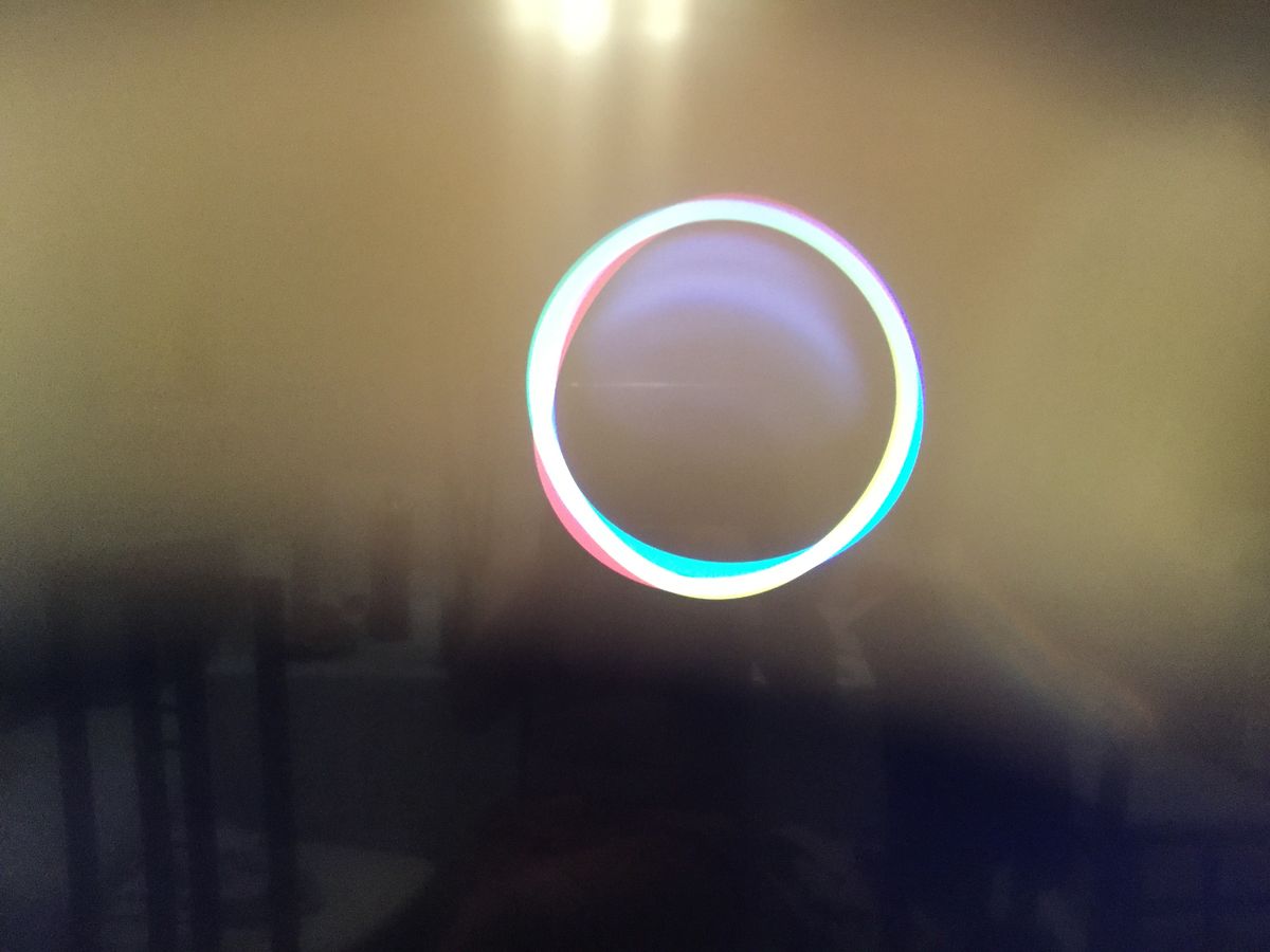

После 5 месяцев использования вчера включил тв и вместо знакомой картинки, чёрный экран при этом никакие кнопки на пульте и тв не реагируют. После выключения вилки из сети начинают крутится четыре круга и появляется надпись Sony. После часа включился тв как обычно, но потом я не смог ни переключить канал ни уменьшить громкость. Опять никакие кнопки не реагировали, после выключения вилки из сети снова либо круги крутятся либо чёрный экран. Обновление было сделано три месяца назад

Произвел описанную процедуру около 10 раз, появляется разноцветный круг в центе зкрана и через несколько секунд опять начинается процес циклической загрузки.
... а теперь - без вариантов: далее - только АСЦ :frowning2:...

Спасибо большое.
Произвел описанную процедуру около 10 раз, появляется разноцветный круг в центе зкрана и через несколько секунд опять начинается процес циклической загрузки. EB6685B6-743A-4438-B0E5-8F25491095B2.jpeg
