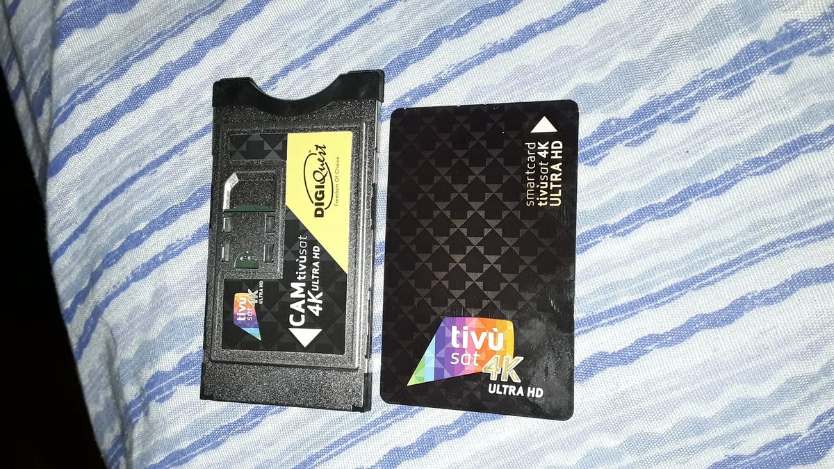

buonaserata a tutti
ho un problema nella visione canali tivusat dopo aver memorizzato i canali tivusat da parabola puntamento 13°(circa 300 tra video e radio) riesco a vedere a malapena una decina di canali ma la visione dura qualche minuto poi le immagini spariscono l'unico canale che funziona sempre e' rai 3
regione.
a qualcuno succede la stessa cosa?
