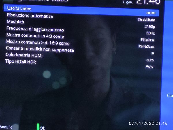

Provo con quest'altra immagine ..
profile.country.IT.title
ZIOROCCO59_.
Explorer
Questa foto è come la configurazione che ho sul mio decoder

Ed io ti ho risposto che se STACCHI fisicamente la presa HDMI (ma la devi proprio staccare) da sotto il tv e resetti tutte le impostazioni di immagine del TV e continua a farlo hai bisogno dell'assistenza..!
Quel "difetto" che tu spieghi avviene solo in due casi ma dipende dal decoder:
Il primo all'accensione del decoder;
Il secondo se setti nelle impostazioni del decoder ”nativo" al posto di "automatico" e avviene che ad ogni risoluzione che riceve dal canale adatta lo schermo del TV a seconda di come riceve il segnale .. 720, 1080, 2160 .. ed ad ogni cambio canale va via l'immagine per una frazione di secondo per adattare lo schermo TV.
Quindi riassumendo puoi vedere se ci sono problemi solo staccando il cavo HDMI del decoder da sotto il TV e chiedere assistenza .. per gli altri casi è il decoder che comanda e il TV si comporta di conseguenza.
Chiaro?
