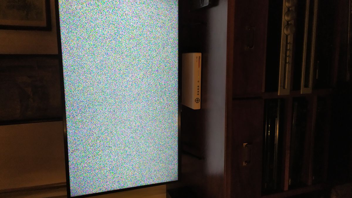

Buongiorno,
quando cambio i canali del decoder sky non hd, collegato con cavo HDMI, passando da un canale hd a un altro hd o non hd, mi capita che esca un'immagine nera, si senta un rumore strano, e dopo pochi secondi e per circa una decina sempre di secondi esce una schermata come se l'immagine fosse sabbia rosa. cosa può essere?
Se il decoder è contemporaneamente collegato con il transponder presa scart con un altro TV, si vede sull'altro tv ma non sul Bravia, dando i problemi esposti sopra.
Cosa posso fare?
Saluti
Giorgio

Ma hai provato un altro ingresso hdmi? Se anche con gli altri hai questo problema cambia il decoder sky e risolvi il problema poichè probabile che sia rovinato. Tra l'altro sky te lo cambia gratis con uno di ultima generazione poichè il tuo ormai è da museo 😉.

GRazie per l'informazione ho cambiato la porta HDMI mi ha dato lo stesso problema.
Cambierò decoder o passo a Sky Q e faccio prima.

Passerai sicuramente a skyQ perchè i vecchi decoder da sky non sono più contemplati...ti adegueranno anche l'impianto cambiandoti l'LNB.
