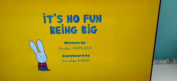

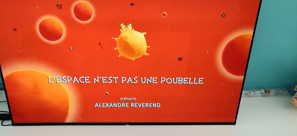

Je suis possesseur d’une télé SONY KD-55A1 depuis début 2018. Il y a quelques temps, la télé m'a demandé de procéder, comme tous les ans, à un rafraîchissement de l'écran. L'opération prend 1 heure environ et s'est parfaitement déroulée.
Mais suite à cela, j'ai constaté l'apparition d'un rectangle au centre de l'image. Après de longues recherches, j'ai constaté qu'il s'agissait d'un problème très connu et résultant d'un défaut de fabrication sur les dalles LG produites en 2017. Voici les photos de mon écran :
