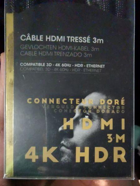

J'ai une TV Sony kd65xf7005. J'ai changé le câble HDMI par un câble doré et tressé compatible 4k sur ma box orange et j'ai L'image qui saute assez souvent. Jai l'impression que le téléviseur change seul les paramètres de l'image. Dans les réglages AV j'ai choisi Signal HDMI amélioré.
Auriez vous une solution ?

quel marque le câble HDMI ?, Le seul avantage des connectiques dorées ça ne rouille & s'oxyde pas, pour le reste tressé ou plat si la qualité du cuivre du câble est mauvaise, ce qui est peux être ton cas !!!
Donc de la marque (connue) tu achèteras dorée ou pas....
Si par malheur cela résout rien à voir du côté du décodeur TV ou de la TV Sony , incompatibilité CEC

Bonjour ;la fonction "améliorée" n'est pris en charge que sur les prises HDMI 2et3 sinon passé en "standard" voir si le problème persiste

Vôtre câble prend t'il en charge le 18 Gbit/s??
Vôtre box prend t'elle le format HDMI 4K 60p?,

Merci pour votre réponse.  Il s'agit d'une marque générique de chez electro dépôt.

Je suis bien sur la HDMI 2 et 3 . Maintenant en standard j'ai essayé et je perds le son et l'image.

Je ne sais pas s'il est compatible 18 GB mais  C'est un câble compatible 3D HDR 4k 60hz . Voilà le détail

Votre téléviseur est-il à jour? sinon, vérifiez ce lien.
