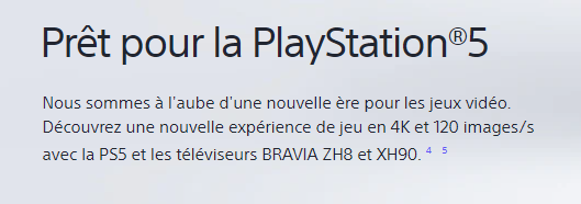

Bonjour,
Concernant la certification 2.1 pour le XH85, je ne suis pas sûr...
Sony a fait des labels pour simplifier, et les 2 seules TV "Prêt pour PS5" sont les ZH8 et XH90 ?
Par contre il y a une caractéristique de l'hdmi 2.1, qui est l'eARC, sur le XH85
Pour savoir quel est le port eARC, normalement, dans les paramètres, c'est indiqué

Non cette série n'est pas HDMI 2.1 seul les séries XH90 et ZH8 le sont cette année.
Qui vous a "certifié" cela? cette personne n'est pas fiable...
