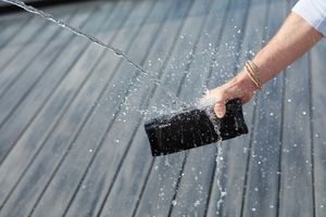

IP67 3.jpgКласс защиты вашей колонки от Sony от атмосферных воздействий — 67. Это значит, что вы можете брать ее с собой в бассейн, на прогулку в лесу, пустыни и любом другом месте, не переживая, что песок, пыль, вода или другие жидкости ее повредят. Она устойчива даже к воздействию соли, поэтому смело берите ее на пляж.
При тестировании колонка от Sony была медленно погружена в воду на глубину 1 м, где оставалась в течение 30 минут. При этом ее функциональные возможности не нарушились.
Наконец, если колонка испачкается, ее можно просто помыть в воде, что упрощает очистку.
