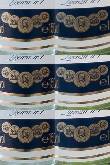

Scherptecrops
De foto’s zijn geven het centrum (linker foto) en daarnaast de scherpste onderhoek weer. Onder elkaar vind je crops genomen op 10mm F4, F5.6 en F8.
Onder elkaar vind je crops genomen op 14mm F4, F5.6 en F8.
Onder elkaar vind je crops genomen op 18mm F4, F5.6 en F8.
We kunnen de scherptecrops op 10mm, 14mm en 18mm gemakkelijker samenvatten. In de drie situaties gedraagt de lens zich immers hetzelfde en op een positieve manier “voorspelbaar”: de scherpte in het centrum is zeer goed op F4, uitstekend vanaf F5.6. De hoeken zijn op F4 duidelijk minder, maar op F5.6 duidelijk een niveau hoger. Ik zou niet aarzelen om de lens op F4 te gebruiken als de situatie dat vereist. Op F8 zit je met een uitstekende breedhoeklens, ongeacht de brandpuntsafstand die je kiest. Kleine kanttekening die we hierbij maken, is dat deze test uitgevoerd werd op korte afstand (70cm). Maar een breedhoeklens zoals de 10-18mm zal maar al te vaak voor grotere afstanden gebruikt worden.
