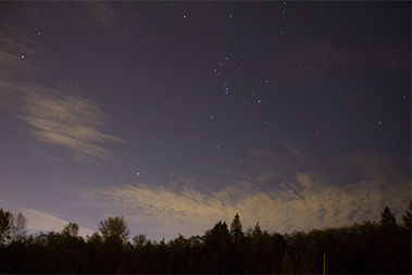

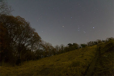

Si disparas con la configuración anterior, podrás capturar las estrellas como se muestra a continuación.
Distancia focal: 19 mm, f-stop: 3,5, velocidad de obturación: 5 segundos.
Parte de la constelación de Orión ampliada en la pantalla de reproducción.
Las estrellas se capturan como puntos de luz.

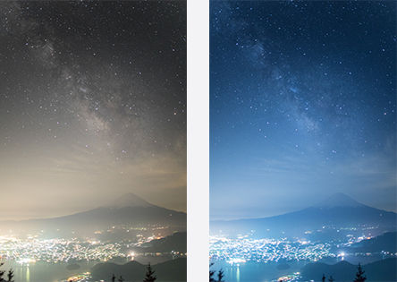

Puedes ajustar el color con la función de balance de blancos según tus preferencias, aunque [Incandescente] o [Fluorescente: Blanco cálido ], por ejemplo, permiten crear una imagen de un cielo de estrellas con un tono azulado. También puedes seleccionar [AWB] (balance de blancos automático) para conseguir colores más naturales, similares a los que se ven a simple vista.
Balance de blancos automático                             Balance de blancos incandescente
