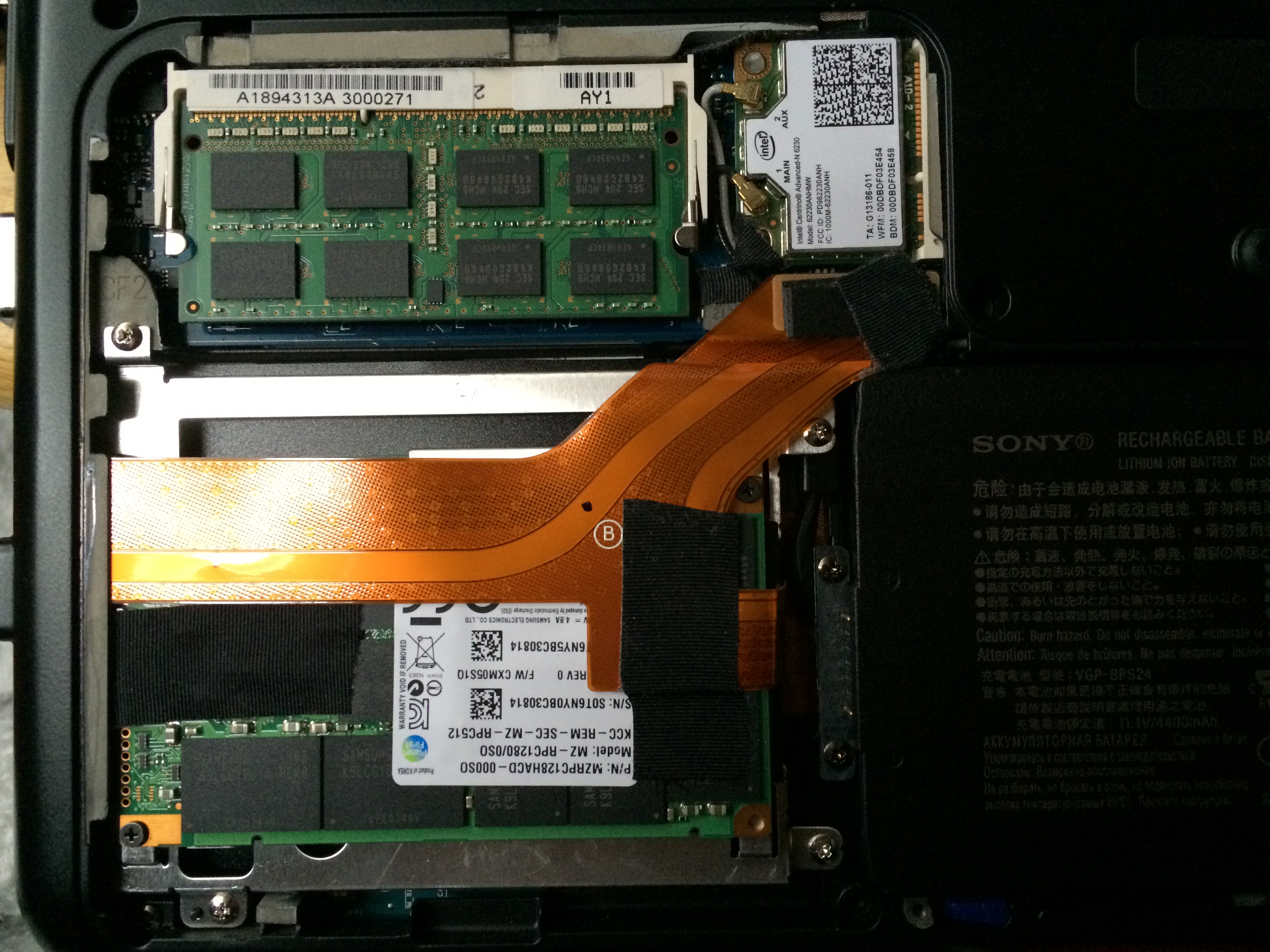

ich habe ziemliche Probleme mit meinem Laptop VPCSA4C5E.
Zuerst lies er sich garnicht mehr starten und führte dauernt einen Neustart durch mit folgendem BlueScreen.
Ich habe unter Verdacht, dass die SSD spinnt. Beim starten kam auch schonmal "No Operating System Found" und nichts ging mehr. Nachdem ich den Akku kurz herausgenommen und wieder eingebaut hatte ging es wieder.
Was etwas gegen die SSD als Fehlerursache spricht ist, dass mehrere Versuche über den USB-Stick zu booten auch nicht funktionierten. Erst nach einiger Zeit konnte ich dann so Ubuntu starten. Dann ging es aber auch wieder von der SSD zu booten.
Meine Hauptfrage ist, wie kann ich die SSD in meinem Laptop tauschen?
Die SSD ist mit einer für mich unbekannten Verbindungsleitung zum Mainboard verklebt?! Wenn man den Akku herausnehmen möchte geht dies auch nicht ohne die Verbindungsleitung zu streifen. Das ist sehr merkwürdig und meiner Ansicht nach sehr schlecht gelöst. Kann natürlich auch sein dass nur dieses Verbindungskabel kaputt ist.
Seit August leider keine Garantie mehr. Sehr ärgerlich das ganze! Service wurde trotzdem kontaktiert konnte aber zu der Frage nicht weiterhelfen. Wenn dann soll es eingeschickt werden - für mich erstmal keine Lösung.
Würde mich sehr freuen wenn mir einer helfen kann! Brauche den Laptop dringend.

mazda3bk
Enthusiast
https://www.youtube.com/watch?v=wRFe1AT3Jzk
sind doch haufenweise anleitungen zu finden :wink:

h1ghco
Entdecker
Bin unsicher ob eine 2,5" überhaupt reinpasst. Es ist eine 1,8" verbaut, das kabel ist leider auch anders als in dem Video. Am besten einfach testen denk ich oder?
Kann die Macke am Kabel (am Übergang zum Akku) Grund für den Fehler sein?

mazda3bk
Enthusiast
kann aber auch etwas ganz anderes sein......ich würde mit den speichermodulen   mal anfangen mit ausbauen,jedes modul einzeln testen......lies einfach mal den beitrag komplett durch.
http://www.giga.de/downloads/sisoft-sandra-lite/tipps/driver-irql-not-less-or-equal-was-tun/
