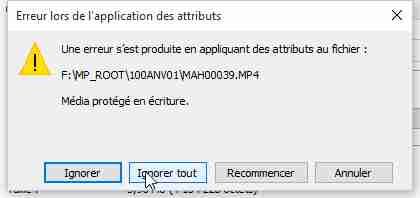

 Bonjour,
Je souhaiterais pouvoir supprimer une sélection de vidéos, voire toutes les vidéos, de la caméra :
- sans reformater la carte micro-sd, cela accélère leur vieillissement,
- sans enlever la carte micro-sd de la caméra, elles sont fragiles, de même que la petite trappe.
Par ailleurs la solution qui consiste à les supprimer une à une, à l'aide de la télécommande, devient vite fastidieuse, surtout lorsqu'on a pris des photos.
Je suis sous Windows 10. Lorsque je sélectionne des vidéos sur la carte SD je ne peux pas les supprimer car "Le média est protégé en écriture".
Comment puis-je procéder ?
Merci d'avance

Bonjour,
Clic droit sur le lecteur, onglet "partage" et "partage avancé", cocher "partager ce dossier", et aller sous l'onglet "autorisation" pour tout cocher !
HDR-AZI est connecté en périphérique. C'est le fichier type DICN qui doit être ouvert et non MP_ROOT.

Bonjour pedro68
Je viens de faire un essai (sous W10)et je n'ai aucun problème pour supprimer mes rushs qui sont sur ma carte SD depuis mon ordi(chose qui n'est pas recommandée) Il est préférable de passer par l'appareil
J'ouvre mon dossier MP-ROOT➼100ANV****➼ CLIC droit sur le fichier vidéo➼supprimer Et le fichier est supprimé de la carte sans problème

Voir si cette manip peut résoudre le problème
Camescope raccordé a l'ordi "clic droit sur le lecteur le représentant ➼ propriétés ➼ matériel ➼ le nom de vôtre appareil(Sony concorder usb device) ➼Propriétés ➼ général ➼ modifier les paramètres ➼ Stratégies et voir si Suppression rapide est cochée.Cela désactive le cache en écriture sur le périphérique et sur Windows

Merci pour ta réponse Marcelus77.
J'ai testé ta solution... mais ça ne fonctionne toujours pas.
Du coup, je pense plutôt que c'est un blocage interne au matériel... C'est à dire à cette f**-*** camera Sony HDR-AZ1 qui se prend pour du matériel militaire secret défense.... y'a quand même pas mort d'homme si on efface un ou 2 fichiers par inadvertance... surtout que même l'explorateur de windaube demande confirmation lors d'une commande "delete". Donc si on me demande une fois ou 2 si oui, je veux vraiment effacer ce fichier... en êtes vous bien sur ??? appuyez sur OK... nous notons que vous avez bien appuyé sur OK, mais êtes vous bien certain de vouloir effacer ce fichier duquel votre vie dépends ?.... je sais pas... [...]
