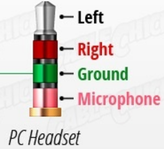

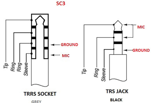

En complément le schéma de câblage de l'adaptateur:
Les prises casques stéréo (prise verte) et la prise micro stéréo (prise rouge) de la camera ont la norme stéréo TRS.
La prise jack du micro mono Rode smartLav est à la norme TRRS des micro/casque PC et Smartphone* :
* il existe encore d'autre variation de câblage (ground/micro inversé, ...)
