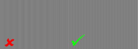

Im ersten Schritt überprüfen wir die korrekte Darstellung des Bildes. Normalerweise vergrößern Fernseher das Bild ein wenig - der sogenannte Overscan". Dies führt dazu, dass das Bild nicht so scharf dargestellt wird, wie es eigentlich sollte. Die könnt ihr am Auflösungsmuster sowie an den Dreiecken an den Bildrändern überprüfen. Ist das Bild nicht richtig skaliert, so sind die Dreiecke nicht vollständig sichtbar und es tritt ein Moirè-Effekt im Auflösungsmuster auf. Um das Bild korrekt zu skalieren wählt Einstellungen > Anzeige > Bildschirm einstellen > Anzeigebereich und wählt "Vollpixel". Nun solltet ihr die Dreiecke an den Bildrändern vollständig sehen und das Auflösungsmuster sollte kein Moiré mehr zeigen.

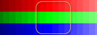

Stellt die Farbsättigung auf einen Wert ein, der euch die möglichst alle Felder des Farbbalkens klar differenzieren lässt. Achtet dabei speziell auf den mittleren Bereich. Nutzt des Weiteren das Bild, um einen möglichst natürlichen Hautton des Models zu erzielen. Hier entscheiden jedoch die persönlichen Vorlieben - richtet euch lieber auf das Model im Bild als euch zu sehr auf die Farbbalken zu fokussieren. Letztendlich muss euch das Bild gefallen.
