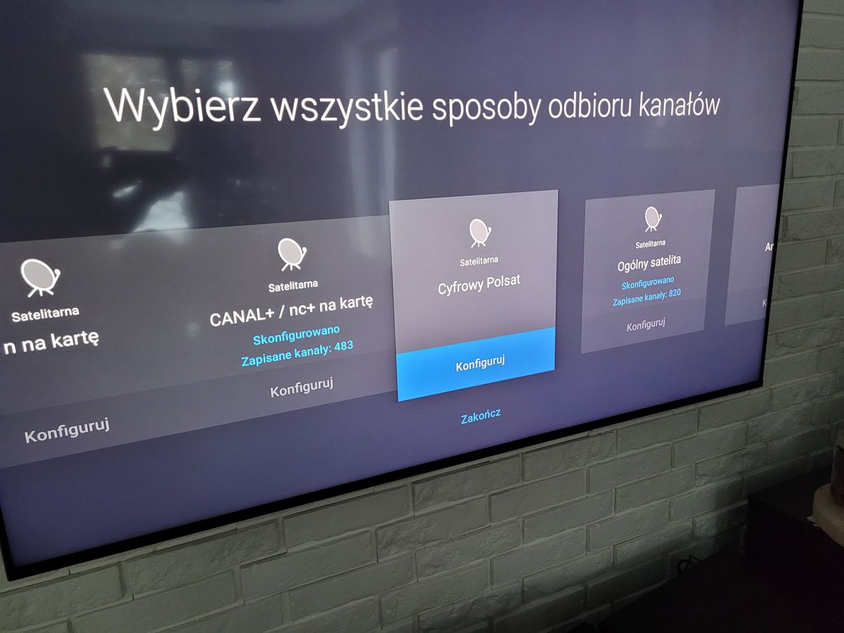

Witam.
Mam pytania odnośnie tv model XR-65X90J. Od trzech miesięcy działa u mnie z listą kanałów naziemnych i operatora Canal+. Dziś chciałem dorzucić kanały z Astry. Sygnał jest, zmieniłem ustawienia DiSEqC anteny na prawidłowe, paski sygnału się pojawiły dla obydwu satelitów.
Po pierwsze - na liście Canal+ kanałów z Astry nie ma.

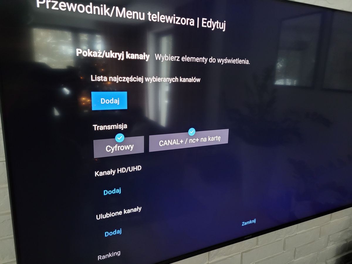

Po drugie - utworzyłem listę kanałów o nazwie "Ogólny satelita" z programami z HB i Astry. I tu mam problem ponieważ za nic nie mogę jej wywołać - widać ją w ustawieniach (fot. 2), w edycji kanałów (fot. 1), po zgraniu listy jest widoczna w programach do edycji natomiast nie mam możliwości przełączenia się na tę listę na telewizorze.
Pytania:
1. jest możliwość aktualizacji listy Canal+ o kanały z Astry (w dekoderze jest to jak najbardziej wykonalne)?
2. jak przełączyć się na listę "Ogólny satelita" żeby oglądać z niej programy?

Problem się rozwiązał poprzez ponowne uruchomienie systemu android. Za to przy przeglądaniu listy "Ogólny satelita" telewizor sam zaczyna bardzo szybko przełączać kanały i konieczny jest kolejny restart...
