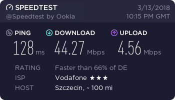

Ich habe eine XE90. Dieser sollte ja WLan nach a/b/g/n/ac haben.
Kennt jemand die genaue Spezifikation?
An meiner Fritzbox meldet er sich mit 867 Mbit/s an. Ist das alles?
Laut Speedtest bleiben davon noch ca. 45 Mbit/s übrig.
Ist das richtig so?
Gemessen über Opera.
Das macht übrigen ein Apple TV4 aus der gleichen Anbindung.
Beide Geräte haben ungefähr die gleiche Entfernung von ca. 1 Meter und sind angebunden an einer Fritzbox 6490 über 5G.

Siehe hier. Die WLAN Performance/Reichweite der Sony TVs ist miserabel.
