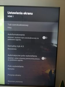

Witam, ten temat już był ale bez odpowiedzi. Więc zapytam być może ktoś udzieli mi zadowalającej odpowiedzi.
Mam tv sonyxg95 i podłączony do niego dekoder 4k ultrabox od nc+ i nie mogę zmienić ustawień ekranu. Wszystko jest zaciemnione. Czy jest jakiś sposób?

dołącz proszę zdjęcia obrazu i ustawień obrazu. Bez tego ciężko będzie cokolwiek doradzić.

Gdzie są ci magicy z Sony ? Chcieli zdjęcie forumowicz je umieścił. Zero reakcji.
Sam posiadam model 55XG9505 i jest ten sam problem.Chciałem przełączyć
na wszystkie piksele ale plansza ustawień jest martwa. Osobiści jeszcze z tym

No cóż na odpowiedź chyba bym się nie doczekał. Więc sam się męczyłem ale w końcu udało mi się  zmienić na wszystkie piksele. Ja to zrobiłem tak:
1. wszedłem  w ustawienia w dekoderze nc+ - ustawienia telewizora - ustawienia HD i zmieniłem Rozdzielczość telewizora na 1080 ( okna dialogowego nie wyłączyłem!),
2. wszedłem w ustawienia w TV w ustawienia ekranu i zmieniłem na wszystkie piksele (ale żeby to zapamiętał to włączyłem suwakiem automatyczne pole wyświetlania),
3. w nie wyłączonym oknie dialogowym nc+ zmieniłem z powrotem rozdzielczość na 2160 i  tyle.
Czyli trzeba było zmienić rozdzielczość na niższą, żeby mogło być aktywne okno dialogowe "ustawienia ekranu".

Skorzystałem z Twojego sposobu i ustawiłem wszystkie piksele.
