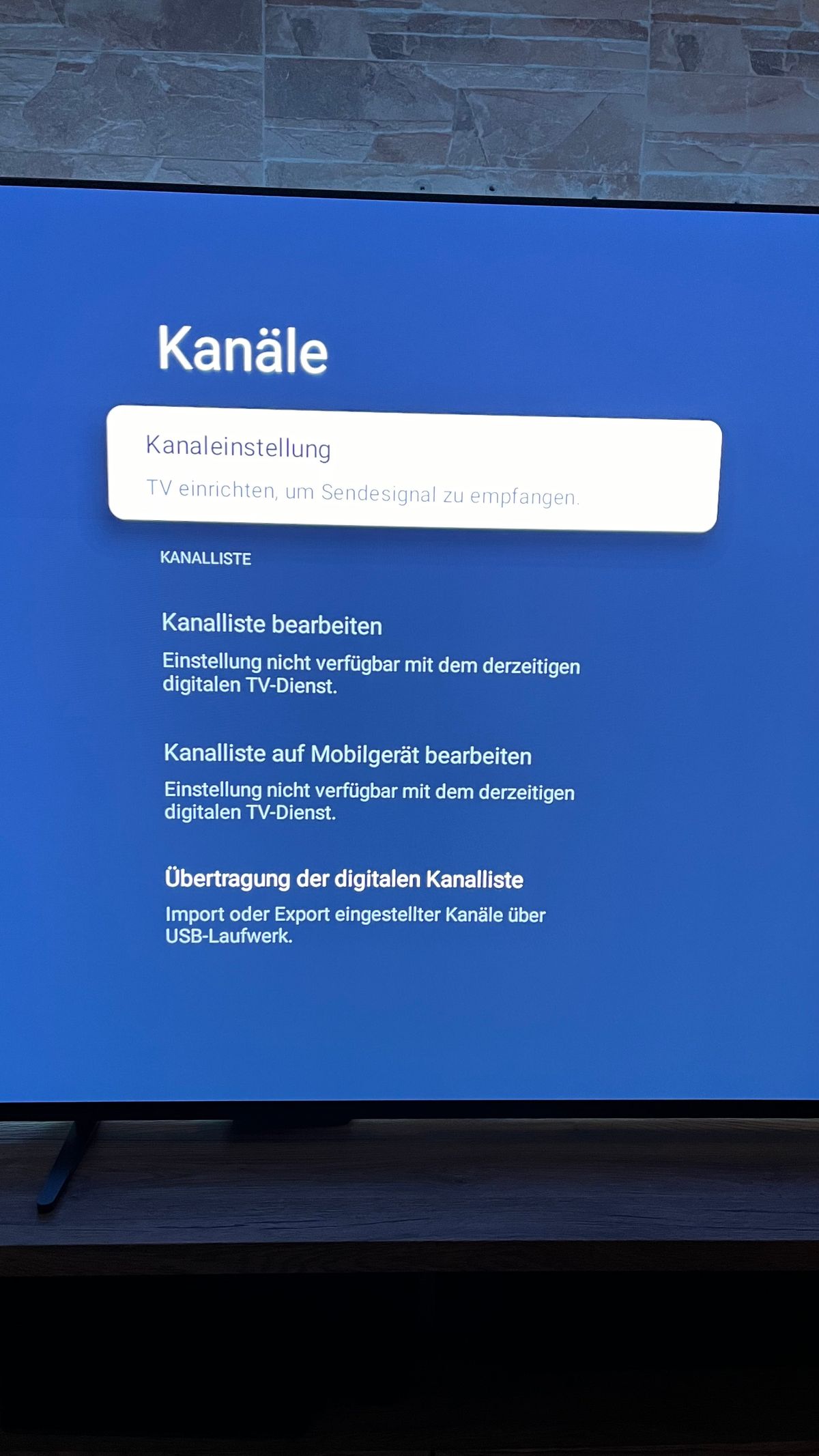

Hallo zusammen,
ich habe ein Problem, ich kann auf meinem Sony TV Bravia 8 die Programme nach meinen Wünschen sortieren. Ich habe die Einstellungen im TV gefunden (Senderliste bearbeiten), aber ich kann sie nicht anklicken. Warum weiß ich leider nicht, ich habe gegoogelt bzw. den Support von Sony gefragt, die konnten mir leider nicht helfen. Die sagen immer, dass man die Einstellungen machen kann, das weiß ich selber, nur anklicken geht nicht. Ich habe ein Bild angehängt. Leider verstehe ich auch nicht so ganz, was sie mit "Einstellung mit dem aktuellen digitalen Fernsehdienst nicht verfügbar" meint.
Vielleicht wisst ihr, woran das liegt oder habt ihr das gleiche Problem gehabt. Ich hoffe, ihr könnt mir helfen.
Vielen Dank.

Anna_Claus
Hallo holna79, in diesem Fall kannst du die Sony Channel Editor App benutzen, um die Kanäle zu sortieren. LG
https://www.sony.co.uk/electronics/support/oled-tvs-android-bravia-8-xr80-/k-77xr80/software/0027882...
