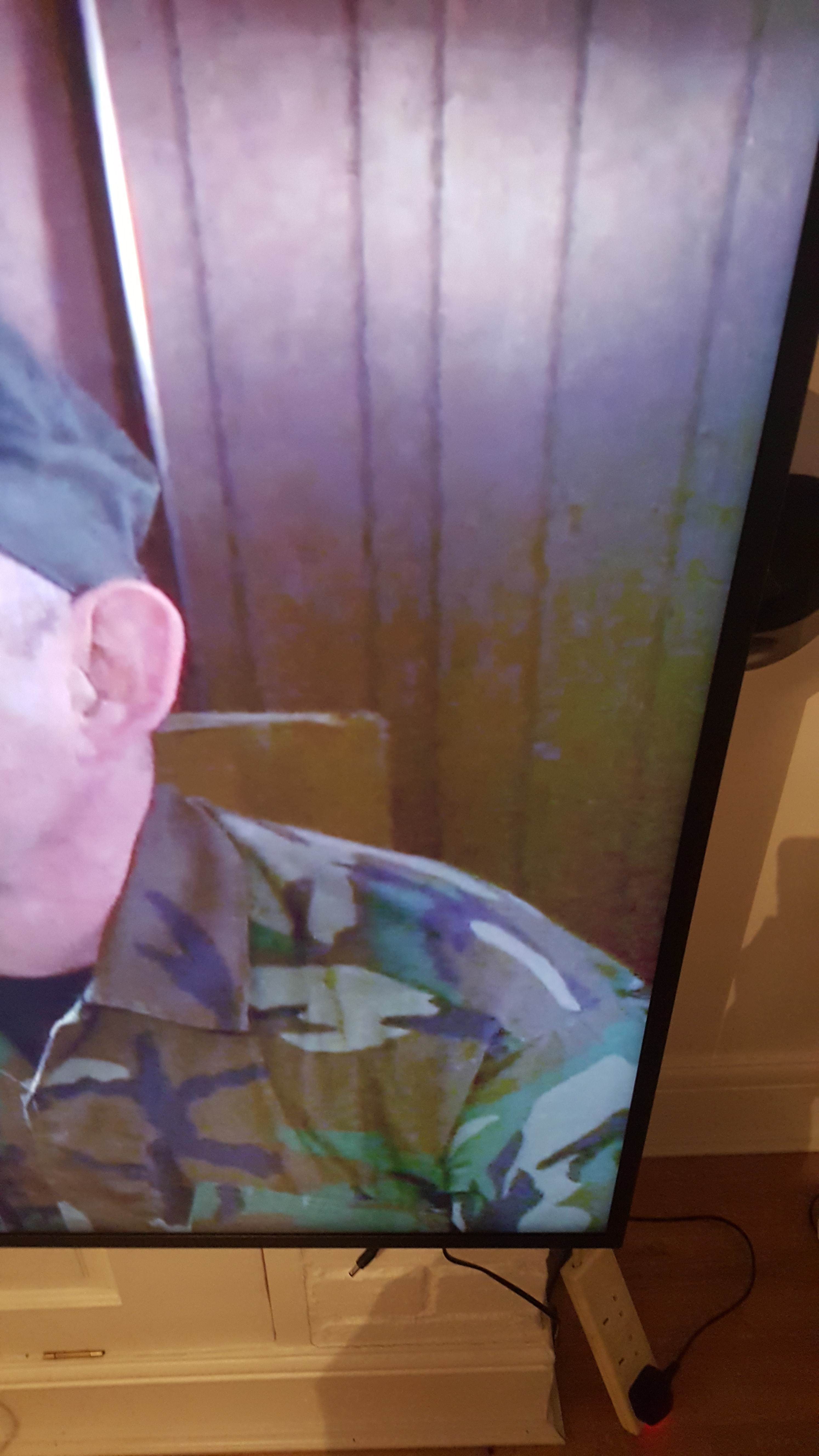

So dann wollen wir das Thema mal neu anpacken!
Mir ist gerade eben aufgefallen, dass es vielleicht doch kein Hardware Problem ist. Sony will sich ja zu dem Problem nicht äußern also werden wir hier solange Druck machen bis man die Ursache mit diesem weitverbreiteten "Mist" endlich gelöst hat.
Gleich vorweg, mein TV ist kaum von der Problematik betroffen. Es hängt wohl SEHR stark von der Quelle ab!
Hier mal ein Beweis, dass es "eventuell, 100% kann ich es noch nicht bestätigen" kein Hardware Problem ist.
Man beachte die linke seite des Bildes! Das Bild ist dort "perfekt" wie es sein sollte. Der graue Schleier wird scheinbar künstlich über das Bild gelegt damit die Nutzer nicht zu sehr von der Qualität verwöhnt werden.
Quelle: Youtube Clip, keine besondere Quali oder sonst was.
Damit könnt ihr eure TVs auch testen: Testvideo1, Testvideo2
@Peter_S., eine offizielle Meldung zu diesem Problem wäre langsam echt angebracht.
User: @nersd1, @TDL254, @Googolplex

So fügen Sie Einheitlichkeit zu, dass die direkte LED-Hintergrundbeleuchtung des X8509C produziert hervorragende dunklen Bildschirm, aber die Dimmer-System ist, ehrlich gesagt, ein let-down. Auch bei ziemlich unchallenging Szenenübergänge, bemerkten wir die Hintergrundbeleuchtung pulsierend aus, die vollständig die falschen Elemente des Bildes beleuchten würde, so dass wir es ausgeschaltet. Es ist eine Schande, wie Sony besser macht mit den High-End-Sets, hier, so dass dieses Modell auf jeden Fall können keine Bilder erzeugen mit so viel Dynamik wie die, vor allem in Bezug auf die Schatten Detaillierung, die auf dieser Menge ist mittelmäßig. Die schöne Einheitlichkeit dunklen Bildschirm war nicht ganz auf die Instanzen übertragen, wenn auf dem Bildschirm Inhalt wurde heller. Wir konnten recht häufig die Panelstruktur hinter dem Bildschirm erkennen Schüsse auf Panning und einige Farben - Cremes und Gemüse, vor allem - ein fleckig, schmutzig-Bildschirm-Effekt unter den gleichen Umständen gebracht. Das bedeutete, dass ein Sportspiel oder eine Szene mit einem bewölkten Himmel-scape beobachten könnte etwas lästig zu bekommen. Wir haben sicherlich viel schlechter Beispiele als die KD-65X8505C in dieser Hinsicht jedoch gesehen, aber es ist etwas bewusst für Sportfans, vor allem. Apropos, und weil wir nirgendwo sonst geeignet haben, es zu erwähnen, die Live-Fußball-Modus, der über das Aktionsmenü ist, vermieden werden, da es eine wirklich schrecklich, über gesättigt und über geglättete Bild präsentiert. Wir haben beobachtet, manchmal, abhängig von der Filmszene, helle Flecken auf jeder Seite der Platte, als ob die Bildverarbeitung dachte, es eine Kante LED-basierte TV gefahren.
fluppe1405
Mitglied
Also laut dem AVForum ist Sony dieses Problem bekannt.Laut Sony ist das Problem nicht zu lösen.Irgend was mit den Panels.
Der Fehler passiert wohl meißtens bei blau,braun oder grau.Dann ändern sich die Farben an den Rändern.
Und das haben alle 65x8505-8509c Modelle.Mal mehr mal weniger.Aber vorhanden.
Sony kann das nicht leugnen,oder totschweigen.

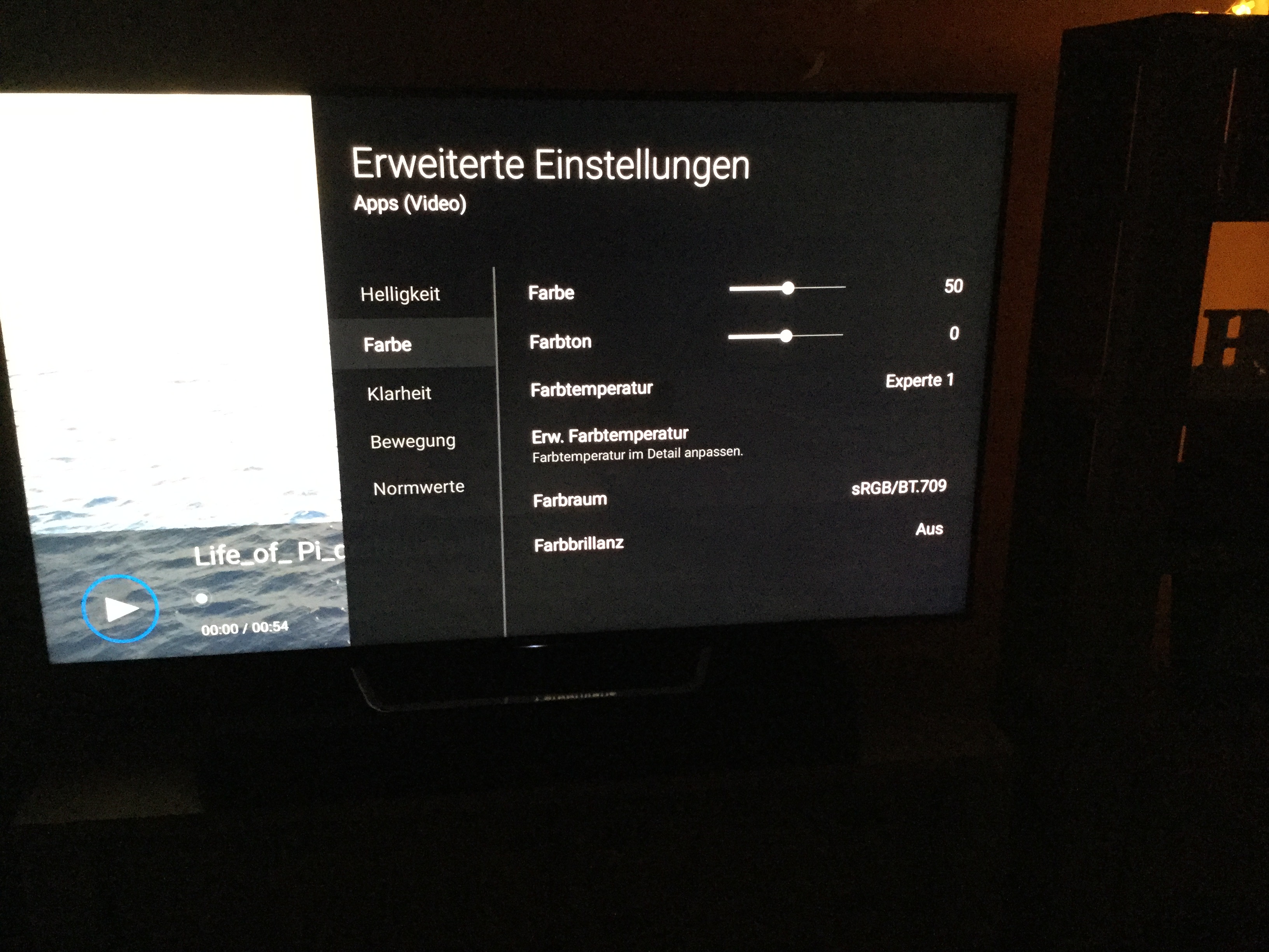

image.jpegHallo,
wie sind denn eure Bildeinstellungen im HDR-Modus?
Bei mir sind die (ohne irgendeine Anpassung vorgenommen zu haben) wie folgt:
