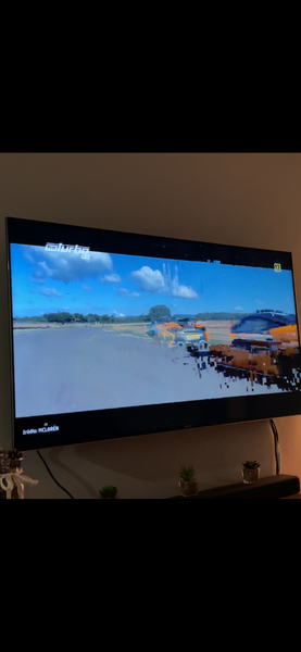

KD-55XH9096 - problem z sygnałem sat/cyfrowy
Od jakiegoś czasu pojawiają się zakłócenia sygnału tzn kwadraciki i takie tam podczas oglądania tv przez satelitę jak i tv naziemna. Antena na 100% jest sprawna bo podłączałem w to miejsce inny tv i wszystko gra. Ma ktoś jakiś pomysł o co chodzi? Dodaje foto jak to wyglada.

stanley50
Użytkownik
Coś nie wyszło firmie Sony z tym telewizorem. Ja miałem tak z modułem Cam i na naziemnej. Wymiana płyty głównej rozwiązała problem.

plusio76
Użytkownik
U mnie po ostatniej aktualizacji (6.1288)  ten sam problem - co jakiś czas (powiedzmy co pół minuty) pikseloza - przy bardzo dobrej jakości sygnału. To jest jakiś kolejny błąd oprogramowania! Posiadam moduł CAM Canal+.
