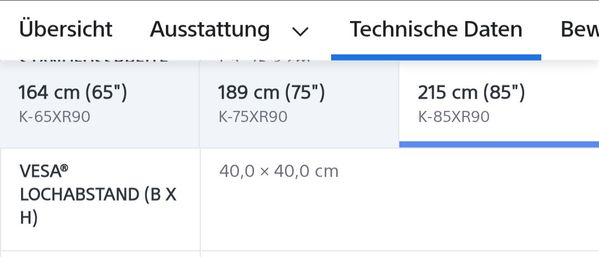

da hat halt jemand die Produktbeschreibung nicht angepasst - du hast die 85 Zoll Variante und der Bravia 9 hat eine VESA Matrox 40x40cm.
Das unterstützt die Halterung. Das Gewicht des TVs ist auch nicht zu hoch, also ist die Halterung kompatibel.

Moment um welche Halterung reden wir hier gerade?
Was für eine ist das in deinem Screenshot und welche Internetseite ist das?

Hallo @Basco84,
wir reden von der Halterung die ich verlinkt hatte und der Screenshot ist von den technischen Daten deines TVs und bestätigt, dass er eine 40x40cm VESA Lochmatrix besitzt.
Die Halterung unterstützt bis 60x40cm.
