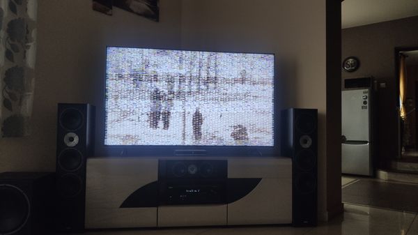

U mnie od samego rana taki obraz na każdym kanale po czym reset tv samoczynny
