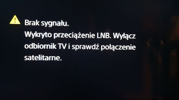

Witam model jak w tytule.Telewizor ten posiadam od 4,5 roku i myślałem,że nic mnie  już w nim nie zaskoczy jednak od paru dni pokazuje się taki komunikat,którego nigdy wcześniej nie było obraz ginie brak sygnału i taki komunikat jak ze zdjęcia parę dni temu wyskakiwało to raz na dzień -dwa a dzisiaj już co 1-2 minuty nie da się nic obejrzeć,Telewizor podłączony jest pod monoblok od początku i działa na module CI+. Może miał ktoś taką sytuację bo nie wiem co można z tym zrobić na razie serwis to dla mnie ostatnia deska ratunku może to coś u mnie w instalacji,przywrócenie do ustawień fabrycznych nic nie dało.20201202_072149.jpg20201202_072149.jpg

Witam,
@zbygaaj jak dobrze pamiętam miałem podobny komunikat na innym modelu TV Sony. Teraz już nie pamiętam co było dokładnie przyczyną. Albo kabel miał zwarcie albo ustawienie w opcjach TV coś z zasilaniem konwertera.

@djrychu  dzięki właśnie takiej podpowiedzi oczekiwałem a nie kontaktu z serwisem.Sam pierwsze co poszedłem to zacząłem gmerać kablem przy konwerterze ale znowu przywróciłem TV do ustawień fabrycznych od 3 dni spokój ale też może było coś z kablem.Pzdr !
