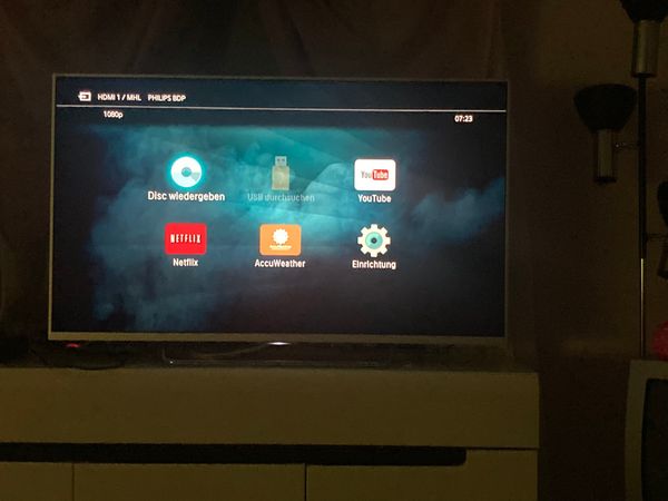

Hallo zusammen.
Mein KDL zeigt aktuell Bildstörungen sobald ein 3D Signal eingeht. 2D passt alles. Sobald er auf 3D geht, sehe ich nur noch Streifen. Nur ganz oben, ca. 0,8cm breit erkennt man Bewegungen. Werkseinstellungen wiederherstellen hat nichts gebracht. Hat jemand eine Idee?
Danke und viele Grüße

Hallo Anne, es funktioniert alles bis auf 3D Inhalte. Die gleiche BlueRay auf 2D gibt ein einwandfreies Bild. Sobald man im Menü auf 3D abspielen geht, sieht man nur noch die Streifen. Ich vermute, dass der TV das 3D-Signal falsch „übersetzt“. Es kommt auch vor, dass die Anzeige auf welchem HDMI-Anschluss man ist, dann auch „gepresst/gestaucht“ angezeigt wird. Vermute einen Software-Fehler. Der Sony Kundendienst hat mich an den Reparaturservice verwiesen. Aber  leider erreiche ich seit 3 Tagen unter der Nummer niemanden.

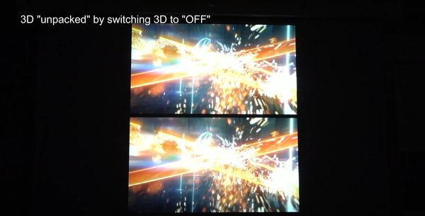

Der rote Bereich sieht von der Abmessung aus, als würde der TV das Signal "entpackt" versuchen wiederzugeben, also die beiden Vollbild-Ansichten für das jeweilige Auge übereinander angeordnet, statt übereinander gelegt.
Entpacktes 3D Blu-Ray Signal auf meinem Beamer:
Welche 3D Blu-Ray ist es denn?

Hallo Nic, ja es hat früher in der gleichen Kombination funktioniert. Habe bereits 5 verschiedene Kabel (sogar bis 60€ Kabel) getestet. Auch die unterschiedlichen HDMI Eingänge schon durch kombiniert. Auch anderen Player. Leider bei jeder 3D BlueRay.
